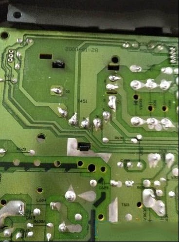

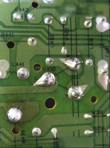

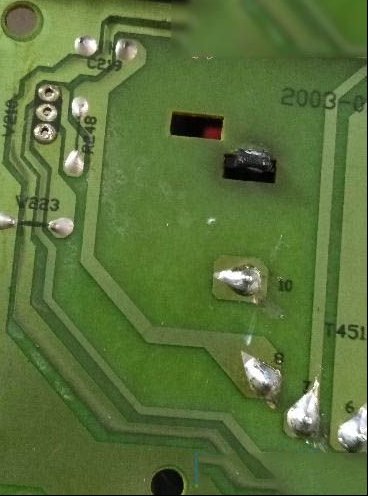

摘要: 收到同行送来的故障机壹台海尔29F7A-T CRT彩电,故障表现为开机没有反应,拆机测行管V432/D2539击穿,取下行管,测+B电压正常,换上行管开机发现高压包T451/JFO5O1-21933 FBT-B-31打火,换新包开机,经调整发现图像效果很 ...
    收到同行送来的故障机壹台海尔29F7A-T  CRT彩电,故障表现为开机没有反应,拆机测行管V432/D2539击穿,取下行管,测+B电压正常,换上行管开机发现高压包T451/JFO5O1-21933 FBT-B-31打火,换新包开机,经调整发现图像效果很差,查高压包旁边V210/C1815三极管损坏,换之故障彻底排除。
