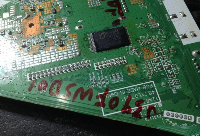

摘要: 近期收到同行送来的故障机壹台海尔LD32U3200主板,版本号0091802371i V1.4,这台机器被雷击造成主芯片坏,原本想买一张主芯片换,结果发现主芯片不便宜,再加上最近手气不顺,买到好多坏芯片。结果在当地买到一张海尔LD ...

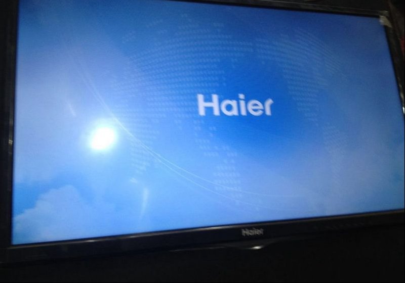

    近期收到同行送来的故障机壹台海尔LD32U3200主板,版本号0091802371i V1.4,这台机器被雷击造成主芯片坏,原本想买一张主芯片换,结果发现主芯片不便宜,再加上最近手气不顺,买到好多坏芯片。结果在当地买到一张海尔LD39U3200主板,价格很美丽,当时我就想只要主板是好的,实在不行就取上面主芯片用。结果买回来上机,电视机可以开机了,不过只有背光亮,估计程序的故障,将两张主板程序刷机交换后,可以显示正常图像,机器修复。
