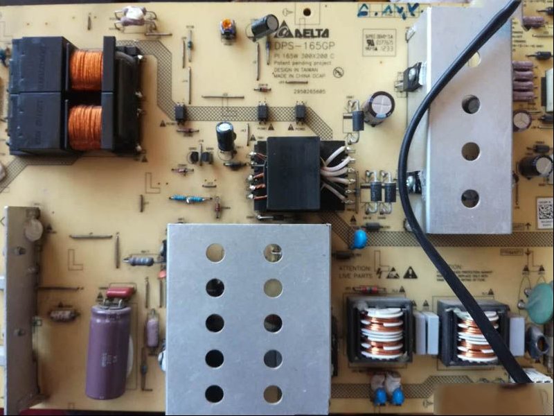

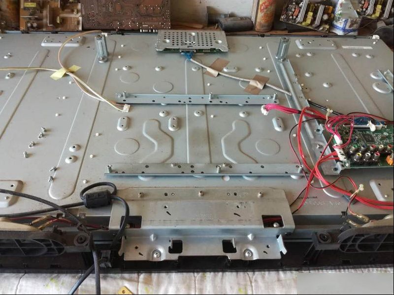

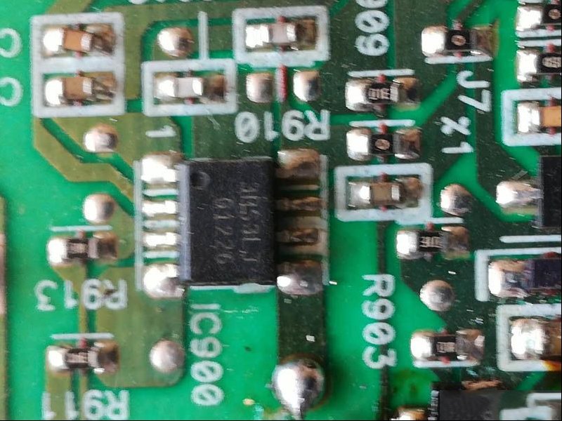

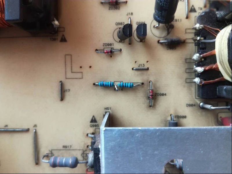

摘要: 收到同行送来的故障机壹台海尔液晶电视L42G1,故障表现为不开机,指示灯液晶不亮。拆开机器检查12V、24V、5V电压全部为0V,但300V正常。后来排查到给ICE3BS03LJG引脚供电脚的R914开路,换好之后完美开机,机器修复。 ...
