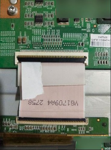

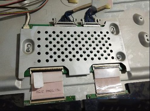

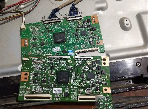

    接收到其他维修同行的一台海尔LE43A700K液晶电视,故障表现为:开机显示海尔logo后灰屏,屏幕有垂直竖带,声音正常。初步怀疑逻辑板问题,刚好手头有一块同型号(K726-SD120PBMB4C6LV0.0)逻辑板,换之开机,故障依旧。估计是屏的问题,试着取掉右屏与逻辑板的排线,左屏图像正常,看来是右屏有问题。

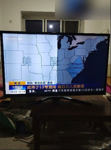

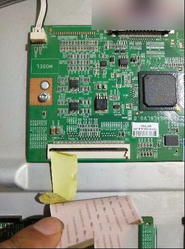

         想起来前几天在网上有看到过有切断屏供电的方法修复坏屏,决定试试。开始用胶带绝缘右屏与逻辑板的供电,但不知道哪个脚是供电脚,就不停的移动绝缘位置,当移动到如图的位置时,开机屏幕图像基本满屏,但右边有一寸宽的垂直黑带,改用窄点的白纸绝缘此处,黑带消失,美中不足是右屏比左屏暗,电话联系客户,告知修复结果,表示很满意,起码不用掏几千块钱买新电视了。
