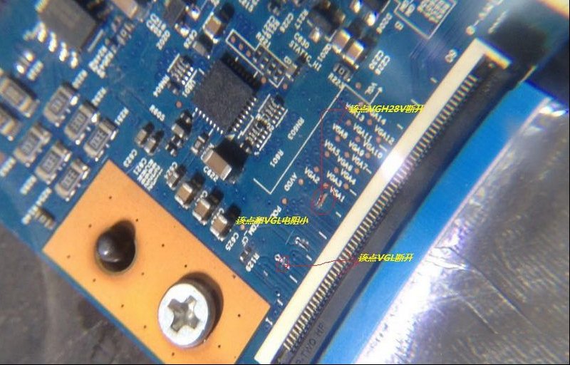

摘要: 收到故障机一款海尔液晶电视LE42A950,故障表现为暗屏故障,开机检查逻辑板12V电压有,没有VDD电压。于是判断屏坏,或是逻辑板坏,老办法断开逻辑板去屏幕排线,当我断开右边排线时候左边图像正常,当然这个 ...
    收到故障机一款海尔液晶电视LE42A950,故障表现为暗屏故障,开机检查逻辑板12V电压有,没有VDD电压。于是判断屏坏,或是逻辑板坏,老办法断开逻辑板去屏幕排线,当我断开右边排线时候左边图像正常,当然这个时候逻辑板的VDD15就好了,当我断开左边排线时候,右边无图像,于是判断屏幕右边短路,由于屏幕边板简单,测试上面电容无短路后判断屏幕COF短路,于是借助经验判断右边Y轴COF有短路的,结果当我断开右边所有COF,居然故障依旧,后来才测试逻辑板发现逻辑板VGL和图片那个电阻值较小,于是断开VGL到COF电路板,结果还是不出图像,后来断开图片中VGH那个点后,电视机修复,那个点电压后来测试为28V。

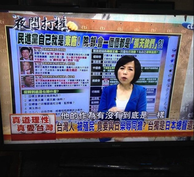

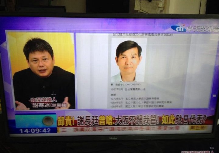

          图像图片有两张,有一张是昨天修复顶部许多白线干扰,之说以昨天没有发帖就是感觉修复不完美,结果今天对撕掉Y轴处清理后干扰消失了,于是今天才决定发出这篇文章和大家共享。后来才发现故障点在右下角X到Y的电路板漏电。
