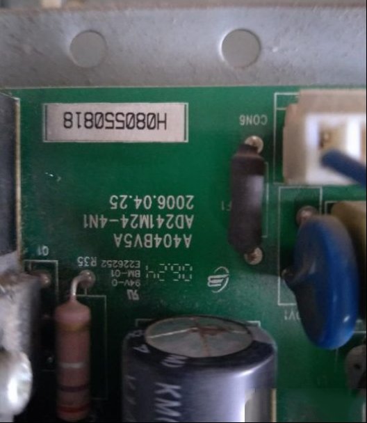

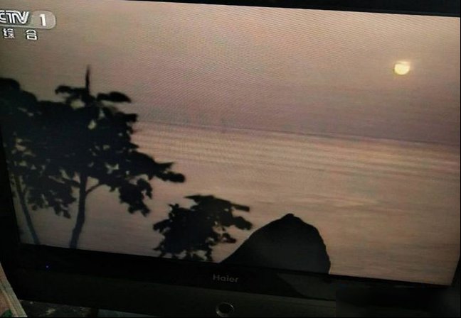

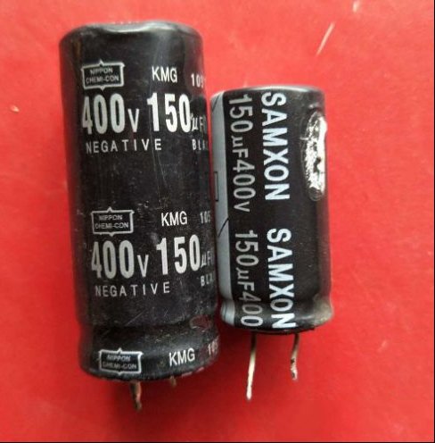

    收到同行送来的故障机壹台海尔液晶电视L37A9A-AK液晶电视,客户说收看的过程中机内响了一下,电视画面就开始闪烁了。给客户报价,客户同意以后开始拆机,拆卸电源板散热片盖板,测量12V、24V、5V正常, 测C32大电解300V是208V,仔细看电容鼓包。看到背光快频率的闪烁,用相同规格体积大的电容上机,测量是305V,背光亮度稳定。试机一切正常。
