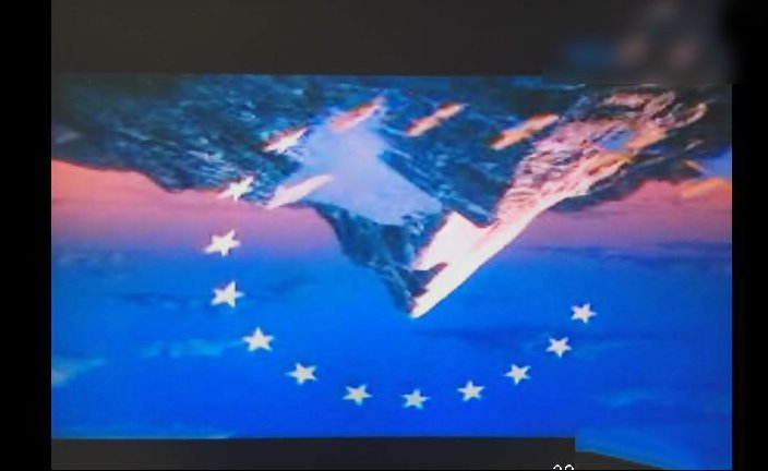

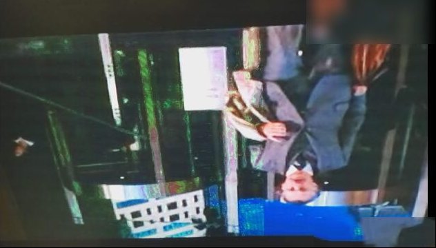

          但是问题来了,屏幕背光闪烁。24V实测只有21V,直接换掉24V滤波电容开机一看故障还是照旧。问题肯定是24V电源问题,继续检查,发现PFC电压只有320V,PFC芯片L6562  8脚只有8.4V感觉严重偏低。找到此路电源滤波电容外观正常但还是换掉开机24V正常了。再测L6562  8脚电压为13.5V,就是它造成本次故障的原因,更换后继续解决花屏的问题,如下图所示:
  接下来处理花屏故障

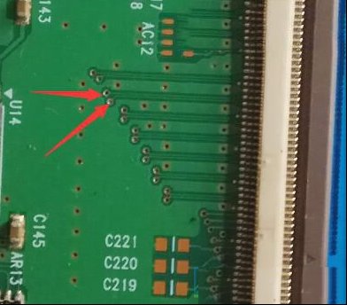

  测量每对差分信号线之间的阻值,正常为100欧左右(为什么?看到最后就明白了)

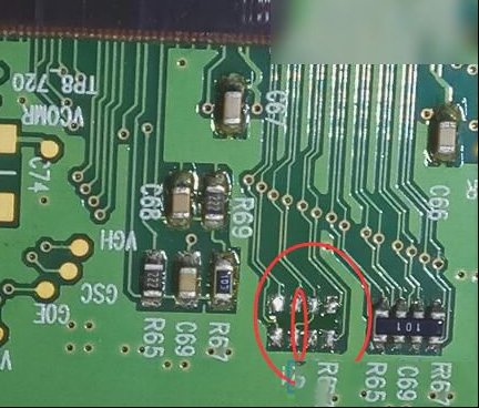

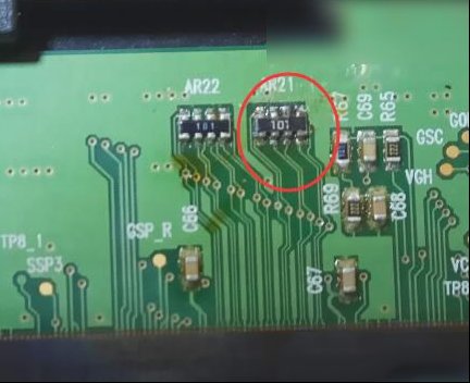

  左数第二对阻值为1.83K,其他都在96--103欧之间,显然这一组有问题,擦洗屏线无效于是拆掉灯箱铁框。检查边板如图101排阻有一个阻值为1.83K
  更换开机完美修复
