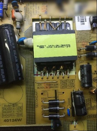

摘要: 收到故障机客户送来的收到其他维修同行的一台海尔液晶,客户说是正在收看中忽然无声无光了,首先在我维修部里面试机发现整机无反应,指示灯不亮,就拆机测量电源板的各组电压,瞬间有24V输出,慢慢就降低为几伏,12V无输出,用 ...
    收到故障机客户送来的收到其他维修同行的一台海尔液晶,客户说是正在收看中忽然无声无光了,首先在我维修部里面试机发现整机无反应,指示灯不亮,就拆机测量电源板的各组电压,瞬间有24V输出,慢慢就降低为几伏,12V无输出,用二极管档测有短路地方,就把与主板的排线断开,还是有短路,故障确定为电源板故障,经一级一级断开检修,最后发现是四个并列的整流二极管其中一个击穿,找个合适的替代的整流二极管更换后,故障机修到这里,终于修好值得探讨。。
