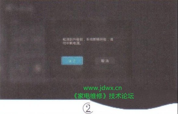

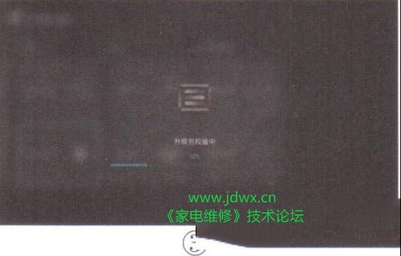

           此时,电视机读取U盘数据,如果U盘及升级文件名称正确,则屏显软件升级提示界面,如图2所接下来按“确定”键,则系统先对升级包数据进行校验,如图3所示。

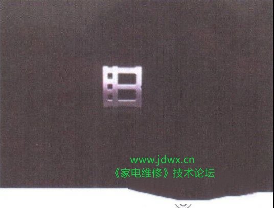

           在完成校验后,电视机会自动重启进行升级,如图4所示(注意:在此过程中,电视机不能断电,也不能拔出U盘! )。 如果升级包数据校验失败,则采用另一种升级方法。

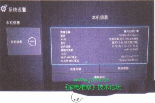

          升级完成后,可以进入电视机的“系统设置一本机信息一软件信息”,查看当前系统软件版本,以判断升级是否成功,如图5所示。

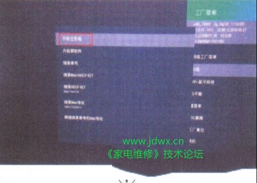

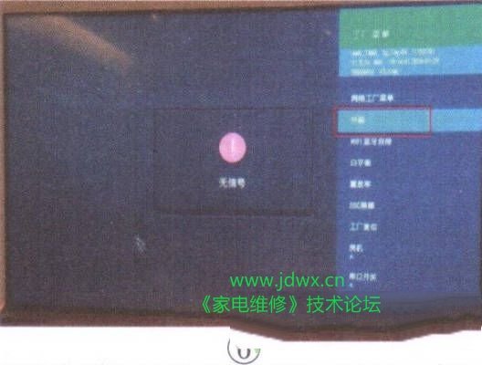

          先将电视机置于HDMI、AV、TV等某一信号源输入状态,然后先按遥控器上的“菜单”键,接着依次按“左、右、上、下”键及“OK"键进入工厂模式,选择“升级”选项,如图6所示,按“OK"键后屏显升级菜单选项,如图7所示,这时选择“升级主程序”即可。

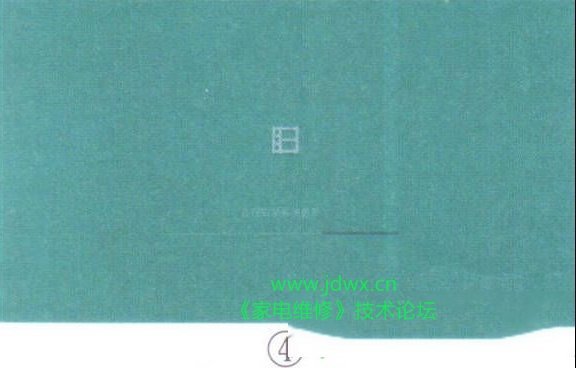

         接下来电视机将自动检测U盘中的软件包,并进行升级。在升级过程中,屏上会长时间显示厂标LOGO,如图8所示,这时切勿断电或拔出U盘。升级完成可参照图5查看当前软件版本,以判断升级是否成功。
