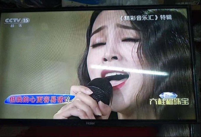

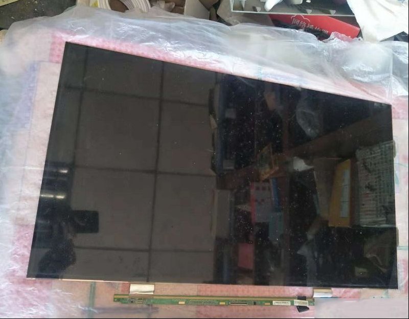

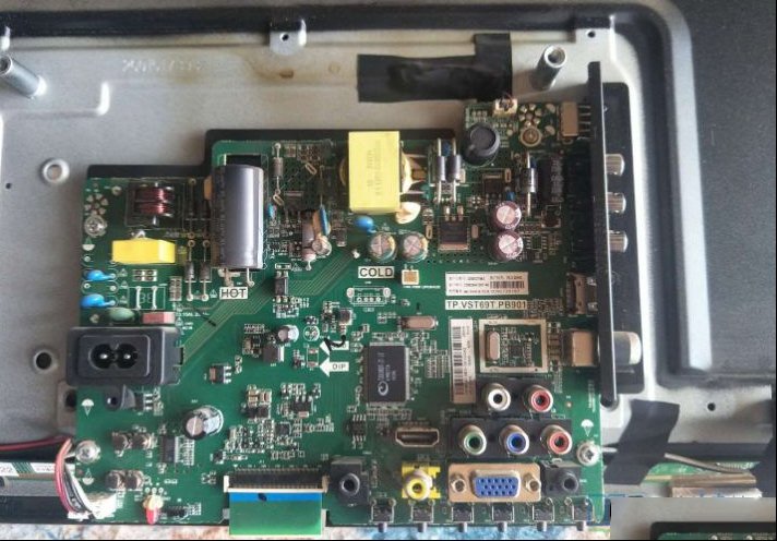

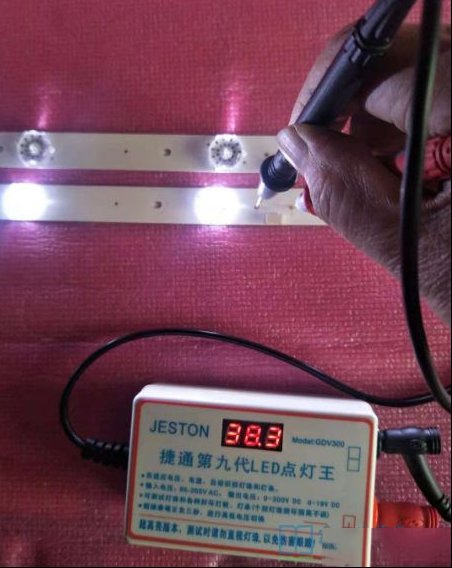

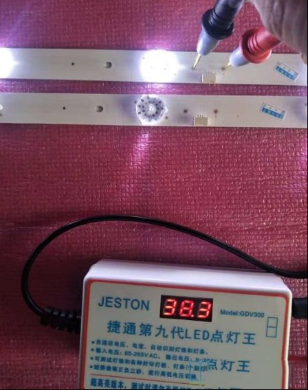

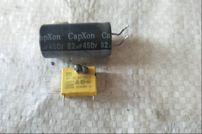

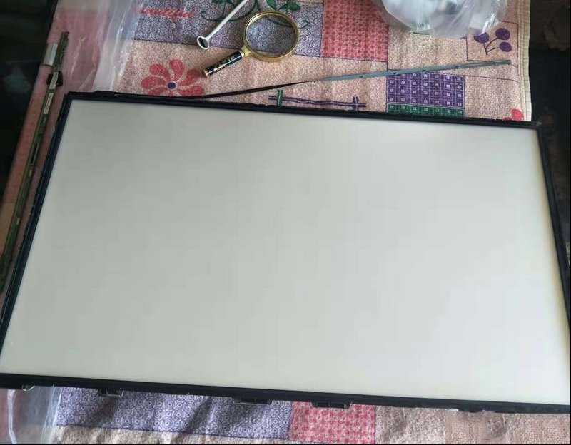

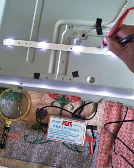

    收到同行送来的故障机壹台海尔H32E16液晶电视,故障是开机后有声音,但是无图像,打开小后盖,4合1版 板号:TP.VST69T.PB901 边板在下面 后壳是铁壳喷黑漆。外观看 EB1大电解鼓包 82UF/400V 上100UF/450V.黄色安规电容鼓包,内脏灰色物爆出0.47UF/275V 上0,22UF/275V 开机测300V是320V,DB101处12V DB103处44V,灯条插头处也是44V,拔下插头用点灯王测量是314V灯条开路了,给客户维修报价,征得客户同意以后,先练手拆屏找了一个扬子32寸液晶电视拆屏成功。

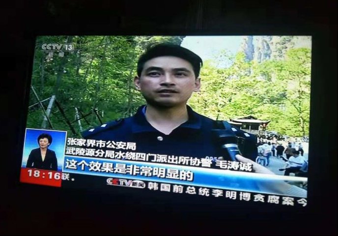

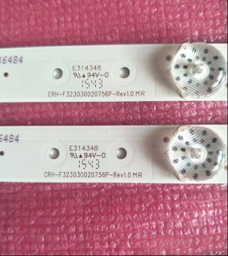

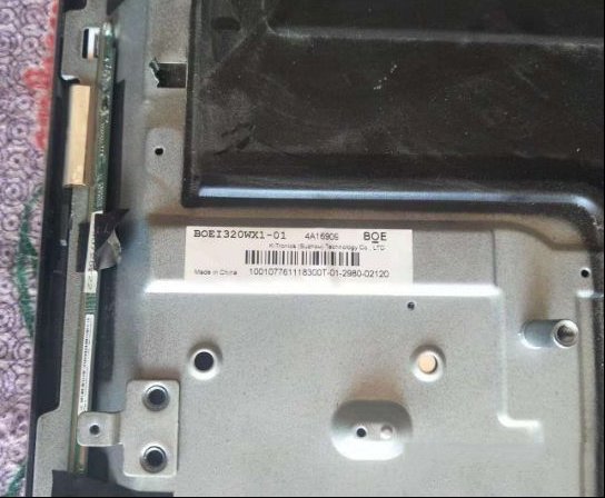

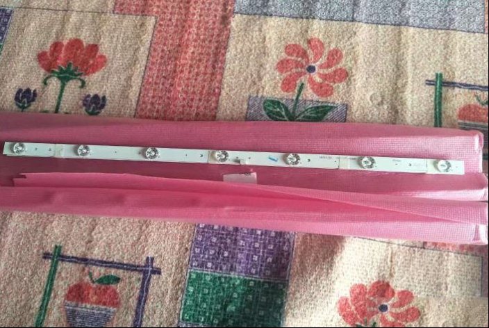

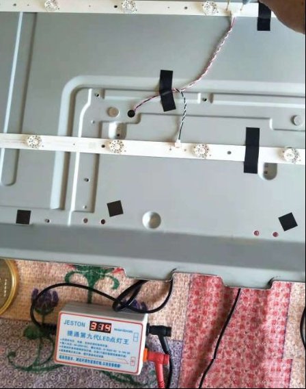

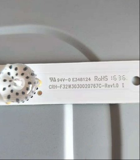

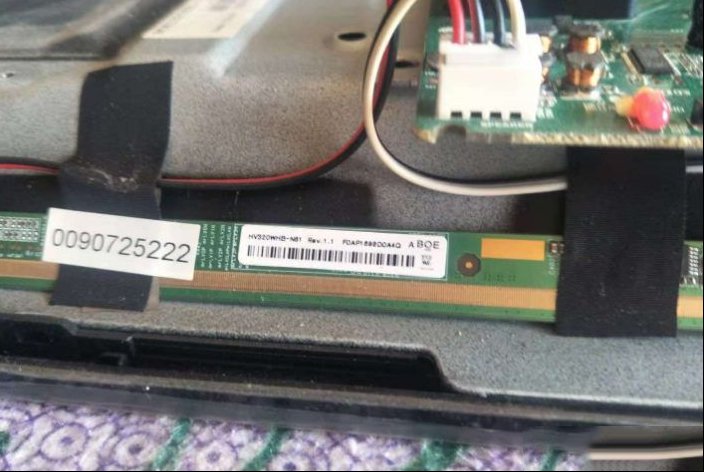

          选择一个大晴天,自然光线明亮的时候 开始自己拆屏,基本顺利,等配件的时候把电视恢复好。网购灯条一套3天到货,外观一样型号不一样,单独点灯正常,更换新灯条时,灯珠和反光纸有偏差,用剪刀去掉一部分上好,依次上好反光膜、屏、护框、主板,插好每个插头,上电通电实际,按待机键 背光亮了,蓝屏出来了,接信号图像出来了,经过疲劳试验正常,机器修复。
