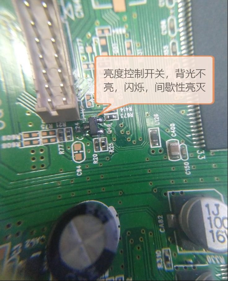

    近日收到同行送来的故障机壹台海尔LE26Z300液晶电视,用户说看到一半有声音黑屏,有时候屏幕亮有图像又没声音,声音嘶哑有杂音,不定时出现。试机半个小时后出现屏幕一直闪烁,亮了又灭,过了一会又自动亮,声音正常。关机后立刻开机又黑屏了,再关机开机屏幕亮了又无声音。
         先解决背光问题再去搞声音,测量各电压正常,背光控制芯片用的是BD9262FP,在R12并10K电阻能点亮灯条,认为是灯条的问题,查了一下这灯条是一体侧入的比较贵,报红黑棕,用户竟然同意修。下单等了几天才收到,收到货后装机开机马上亮了,试机了三个多小时又开始出现黑屏,关机再开机又好等一会又闪烁。瞬间傻眼了,又一样的故障,看来灯条白买咯。开机等背光闪烁出现故障的时候测灯条的开关电压5V始终正常,只有亮度控制脚ADJ有在1.2V,明显不正常,顺着主板ADJ跑到贴片Q46(标1E),在路测居然没动静,拆下测量还是没动静,Q46果然有问题,找了个贴片8050换上,ADJ回到3.2V,试机半天不在闪烁黑屏。

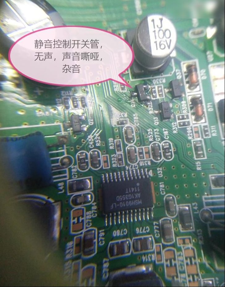

          回到声音问题,起初也以为是喇叭的问题,换喇叭后故障依旧,又回到主板,功放用的MSH9010-LF,查5脚是静音脚,出现故障时候只有0点几V,顺着5脚往外查到贴片Q14(标1E)静音控制管,测量也是不通,果断换上了一个,5脚电压回到5V,声音正常。试机三天后一直不在出现故障,故障机修到这里,终于修好值得探讨。。
