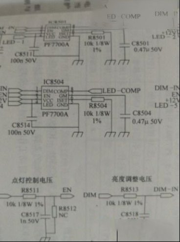

摘要: 本人近期收到同行送来的故障机壹台海尔LE42B70液晶,故障表现为灯闪不开机,拆机测电源正常,开机电平正常,背光开关和调光电压没有,上网查主板程序易坏,在网上下载程序用编程器拆下25Q64写好,上机有背光开启电压, ...
    本人近期收到同行送来的故障机壹台海尔LE42B70液晶,故障表现为灯闪不开机,拆机测电源正常,开机电平正常,背光开关和调光电压没有,上网查主板程序易坏,在网上下载程序用编程器拆下25Q64写好,上机有背光开启电压,调光DlM无电压,拆下调光线,有3V电压,说明电源板有故障,背光部分用PF7900S驱动,均流用PF7700S多块,测DlM电阻为0,断开跳线测出PF7900S和两块PF7900S坏,调光电压送到7700的5脚和多块均流块的8脚,全并联,网购了元件更换后装机正常,改进去掉 去PF7900S调光5脚的短接电阻,改为10K电阻,跳线全换成4007二极管,防止连带损坏。
  附:参考的书上这两个相同集成块图纸
