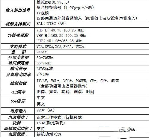

摘要: 海尔L32A8A-A1是一款32寸液晶彩电,分辨率为1366*768,支持多制式电视输入信号,最多可存储128个电视频道,支持频道命名和频道编辑。该机可实现最高分辨率可达SXGA或16:9的WXGA的模拟R、G、B输入信号 ...
    海尔L32A8A-A1是一款32寸液晶彩电,分辨率为1366*768,支持多制式电视输入信号,最多可存储128个电视频道,支持频道命名和频道编辑。该机可实现最高分辨率可达SXGA或16:9的WXGA的模拟R、G、B输入信号的再现,色彩再现可支持至24 bit,可以实现同步自动检测。最高支持1080P高清信号输入。信号接口包括1路HDMI信号,1路YPbPr/YCbCr信号,1路VGA信号,2路CVBS信号、1路S端子信号输入,1路CVBS信号输出。 该机型内置2×10W伴音输出,四路两通道外部音频信号输入,一路伴音输出,一路耳机输出接口。支持左右声道平衡、环绕立体声模式、九段均衡调节、数字重低音输出功能。
  一、主要特性
  LCD TV控制板支持规格:

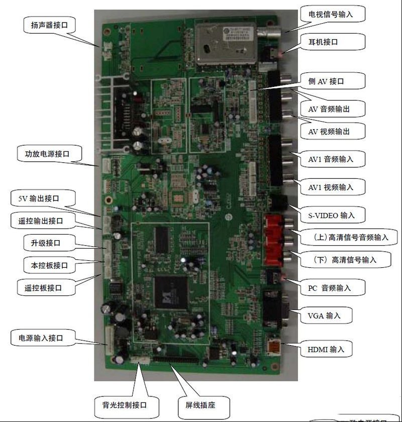

  二、机芯外观图

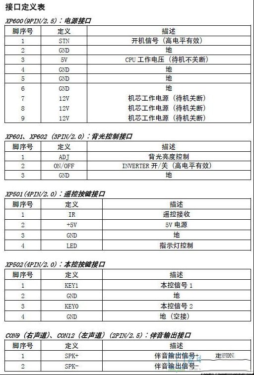

  三、接口定义
  1. 电源输入接口:从电源板给机芯提供工作电源 。
  2. 背光控制接口:控制屏背光的开关和亮度。
  3. 屏线接口:连接机芯板与屏,输出信号到屏显示。
  4. 遥控板接口:连接遥控接收板,支持东芝码接收协议。
  5. 本控板接口:连接本控接收板,7键按键控制。
  6. 扬声器接口:伴音信号的输出到扬声器的接口。

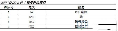

  7. 程序升级接口:升级程序使用。仅供厂内使用。
  8. 功放电源接口:从电源板给伴音功放提供工作电源。
  9. 遥控输出接口、5V输出接口:连接模块接口,本机型不使用。
  10. 侧AV接口:连接侧AV板。
