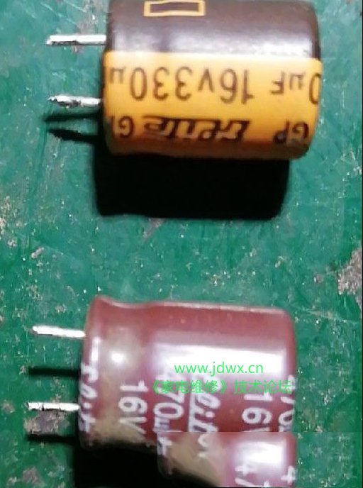

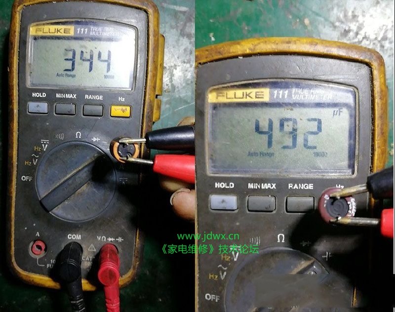

    收到同行送来的故障机壹台AOC冠捷T4246D液晶电视,故障表现为三无,灯不亮,开壳,电源板号715G3760-P01-W20-003M,测12V、24V正常,测5V只有3.6V明显偏低。拔掉电源板至主板连线,测5V恢复正常。由此推测要么负载过重要么电源带载不行,单独给主板供5V电压测得电流0.09A,问题应该出在电源板上。先测二只5V滤波电容分别是344UF和492UF,再查电源初级以及整流管均没有问题,更换二只电容后通电5V恢复正常,故障机修到这里,终于修好值得探讨。。
        注意:此机5V副电源不正常并不会引起主电源不工作。
