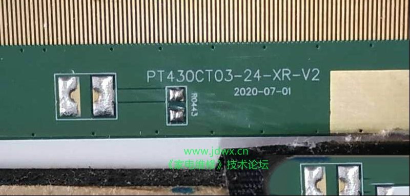

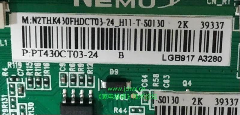

    收到同行送来的故障机壹台43寸4K杂牌曲面电视,故障表现为是不定时灰屏背光亮,灰屏过程是由正常图像不定时瞬间像水渗透那样慢慢的淡化成灰屏。直观判断有可能是屏挂了,和用户说好死马当活马医,开机查看:机器由主板TP.ATM50.PB801、独立逻辑板M:N2THK430FHDCT03-24_H11-T50130  2K 39337  P:PT430CT03-24  B  LGB917 A3280、屏边板型号PT430CT03-24-XR-V2组成。

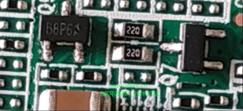

         图像转灰屏时瞬间测量VGH和VGL电压由正常值迅速下降到零,冷机开机图像正常的时间比较长,出故障后马上关机重启开机画面正常,之后不定时很快就灰屏。
         取下逻辑板配合平时点屏的V59万能主板拿到工作台上慢慢检查,冷机状态开机再用热风枪逐步加热逻辑板各个部位,经过多次试验最后确定Q9可疑,丝印型号是B86P 7A,没有图纸不知道这个零件起什么作用,索性吹下Q9不装这个零件开机试一下VGH和VGL电压居然正常,不管热风枪再怎么吹这个部位电压也不掉零,马上上机老化测试图像一直正常,我想这也是这种逻辑板的通病吧。
