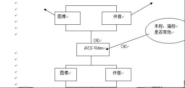

    将机器正常通电,首先检查TV图像颜色是否正常,是否有少颜色,多颜色,偏色现象,是否有枕形失真现象,图像清晰度是否满足要求,是否有散焦现象,然后将显示模式切换到16:9模式,检查图像是否缩小到16:9模式,重现率是否满足要求。然后再接着检查声音是否有问题,将信号伴音切换到音乐信号,音量打到最大,检查失真程度是否可以接受,多种音效模式是否有效,静音按钮是否有效,然后将机器挪到静音室,将音量减少到10以下,仔细检查整机是否有噪音,并将音量再减少到0判断声音是从扬声器里发出还是从显像管偏转发出。如果是从扬声器发出,则将音量减到0之后噪音将消失,如果是从显像管偏转线圈发出,则将音量减少到0之后,噪音会依然存在。
检查完TV图像和声音之后,再检查本控按键和遥控器是否所有的按键均有效,本控按键的定义从左到右依次是P-,P+,V-,V+,TV/AV,MENU。然后操作遥控器检查是否所有的遥控器按钮都有效。

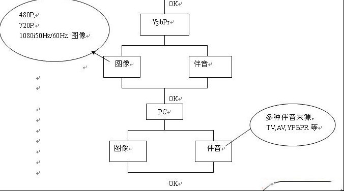

上述项目都检完后再检查AV和S-Video图像和声音,检查顺序按照上述步骤进行,如果没有问题再继续检查高清图像,将机器切换到高清YPbPr模式,将信号的Y,Pb,Pr线插到相应的端子孔,然后再插入音频信号,现将信号切换到480P格式,检查在此种模式下的图像伴音是否正常,颜色是否少色,漏色,多色,伴音是否正常,然后将高清信号依次切到720P,1080i/50Hz,1080i/60Hz分别检查上述内容,如果一切正常,再继续将机器切换到PC模式,输入VGA信号,并分别将信号格式切换为640*480,800*600,1024*768,1200*1600,检查图像是否稳定清晰,再检查伴音效果,因PC伴音可以是TV,AV和YPbPr,所以要依次切换声音到各个状态,检查伴音是否正常。
附图是产品通检流程图
