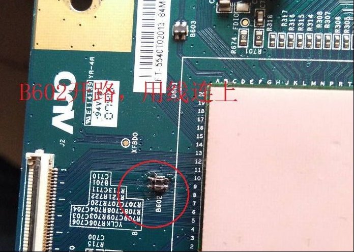

摘要: 收到同行送来的故障机壹台海尔L40R1液晶电视,右侧花屏,左侧正常,拆机清理三根排线无效,检查逻辑板电压未发现异常,打算更换逻辑板试试,价格太高了,将近200元。 于是又对逻辑板进行了仔细检查,终于发现问题,B602开路, ...
    收到同行送来的故障机壹台海尔L40R1液晶电视,右侧花屏,左侧正常,拆机清理三根排线无效,检查逻辑板电压未发现异常,打算更换逻辑板试试,价格太高了,将近200元。 于是又对逻辑板进行了仔细检查,终于发现问题,B602开路,用‘金线’连好开机故障机修到这里,终于修好值得探讨。。
  1、故障表现为
  2、B602开路,用线连上

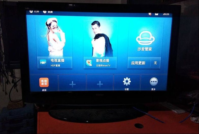

  3、维修后的效果图
