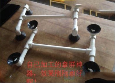

  2、准备好拆屏工具

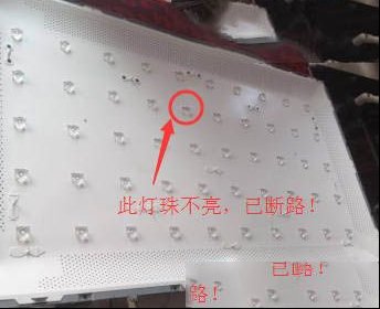

  2、拆屏后发现灯珠有不亮情况
  新灯珠是我原先买的新灯条上取得,不单独取灯珠,用几个就连灯珠背面的板子直接用壁纸刀子隔断(这样的换的目的是电罗铁加热不到灯珠,不会造成二次取灯珠高温加热对灯珠的伤害)把原机坏的灯珠去掉,把割下来的新灯珠和背面的板子用704胶粘在坏灯珠的位置,两边用导线连接好就可以了。
