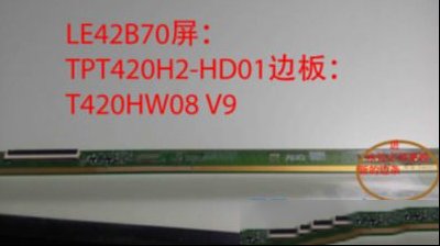

  一、边板的作用及组成形式
  由主板到屏体之间的信息传递主要包含了T-CON电路、边板和COF后两者是信号的链接线,是OC与PCB链接的纽带,所以要重点研究T-CON电路的原理与维修。根据厂家屏体设计的不同,主要包含以下几种形式:
  1、单独的T-CON板电路
  这是传统的电路组合形式,单独的边条被大多数厂家采用,同时故障率也最高,尤其是LG的边条,只要进水必须要更换便条,严重的还要坏掉COF.原理:由主板产生的LVDS信号送到T-CON板上进行处理转换成需要的各种控制信号(STV、CKV、STH、CKH、POL)及图像数据信号(RSDS)。以并行的形式加到OC上,呈现图像。
  2、边板和T-CON板一体的电路
  这也是传统的电路组合形式,控制方式同上,只是没有了单独的T-CON板,维修系数增加。维修时检测几个主要的电压尤为重要:VGH、VGL、VCOM等。

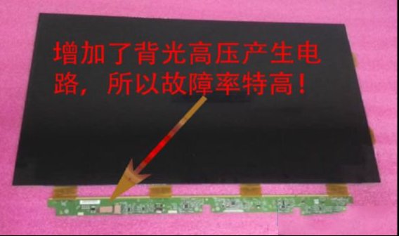

3、高压板、T-CON板和边板一体
  这款机器少,海尔一款T315XW06 V5的OC使用这种形式。
4、主板直接输出
  STV、CKV、STH、CKH、POL及图像数据信号(RSDS)到边板,一般都是采用扁排线进边板,现在的一体板很多数采用这种形式,给维修带来了不便。

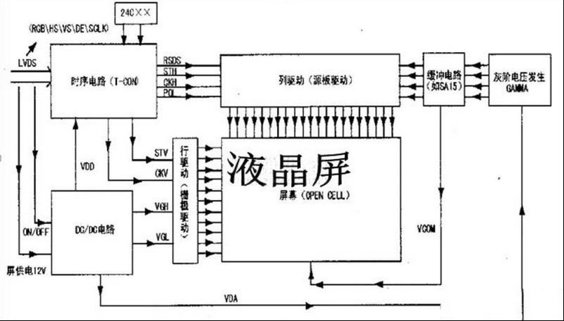

  二、边板的电路介绍(T-CON板)

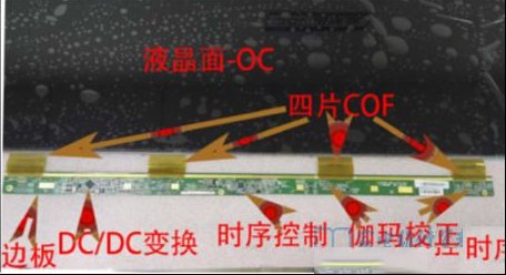

 T-CON板,即我们常说的逻辑板,它的结构框图如图1所示,它又被称为中控板、解压板、解码板,是液晶屏显示视频图像信号的关键部件,英语为Timer-Control(时序控制器),缩写为T-CON。液晶屏驱动电路的供电系统,主要产生四路驱动电路所需的电压, LVDS信号包括图像的RGB信号和行、场同步信号及时钟、使能信号;这些信号进入时序控制电路后,RGB基色信号经过转换成为RSDS图像数据信号(MINI-LVDS )。行、场同步信号转换为栅极驱动电路和源极驱动电路工作所需的控制信号(STV、CKV、STH、CKH、POL)。见下图所示。
  一、电路方框图
  2、边板及T-CON板照片
  3、关键电压及作用
  (1)VDD:一般为3.3V,用于逻辑板集成块的供电;(2 )VGL:屏TFT薄膜开关MOS管的关断电压,一般为  一5V到-10V;
(3) VGH:屏TFT的开通电压,一般为20V~35V;
(4)VDA:屏数据驱动电压,一般为14V~20V,由伽马  校正电路产生灰阶电压,灰阶电压约有14路不同的阶梯电 压;
(5)Vcom:屏公共电极电压(伽马校正电压最大值的1/2)。
(6)RSDS:R、G、B三基色
(7)STH:列驱动位移信号--行频
(8)CKH:列驱动触发信号--时钟
(9)POL:极性反转信号--行频
(10)STV:行驱动信号位移
(11)CKV:行驱动触发信号
  4、T-CON电路的作用及组成
   T-CON电路的作用:把主板电路送来的LVDS信号转换为供液晶屏显示的栅极驱动信号及源极驱动信号,完成LVDS到MINILVDS的转换输出,同时输出Source/Gate Drive:所需的各种控制时序。具体就是把主板送来的LVDS信号经过转换,产生向“栅极驱动电路”及“源极驱动电路”提供为进一步转换需要的各种控制信号(STV、CKV、STH、CKH、POL)及图像数据信号(RSDS)。
T-CON电路主要由五部分组成:
(1)栅极驱动电路(行驱动电路);
(2)源极驱动电路(列驱动电路)组成;
(3)时序控制电路(T-CON) ;
( 4 )DC-DC变换电路(为以上电路提供电压的开关电源电路);
(5)伽马校正电路(灰阶电压发生电路)。

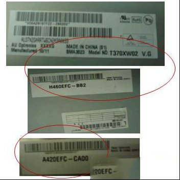

  三、如何识别各厂家液晶屏的代表符号
   了解边板学习T-CON必须要学习OC的代表厂家和符号。液晶电视的屏幕称之为液晶面板,现在市面上的液晶屏主要分为三大阵营:
1、夏普屏(SHARP);
2、日韩厂商的液晶屏,如三星(SAMSUNG)索尼(SONY)液晶屏和LG液晶屏;
3、台湾厂商生产的屏,如友达光电(AUO)和奇美。国内的有上广电(SVA-NEC)京东方(BOE),还有TPV冠捷代工机器、IVO龙腾等。由于设置的不同:有的边板在上方,有的边板在下方。LG的屏面一般都是边板设置在下方,所以引起边板进水的机器大都是LG屏。本人写这篇案例主要的目的是:让大家能准确识别出用户使用的是什么屏,根据故障表现为能够准确判断故障位置,建立一个正确的检修思路,让每位上门维修人员都能在用户家大胆、自信的拆开屏查找故障点,以防止产生误判。如果是边条进水的故障,可以现场告诉用户:该机器出故障不是产品质量问题,而是用户操作使用不当引起的,不在保修的范围内。从而大大降低用户抱怨率,减少用户投诉,给我们维修争取了时间。

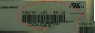

 作为一名合格的售后维修技术工程师必须做到:看到屏上所标的标记便能识别出是哪个厂家的液晶屏,本人做了如下总结。
1、台湾奇美屏,屏号是用V开头,如:V420H2
  2、三星屏,屏号是用LTA开头,如:LTA400HM071-L15
  3、龙腾IVO屏,屏号是用M开头,如:M260TWR1
  4、LG屏,屏号是用M开头,如:LC420EUN
  5、冠捷TPV屏,屏号是用TP开头,如:TPT420H2-HVN01
  7、夏普屏SHARP,屏号使用LK开头

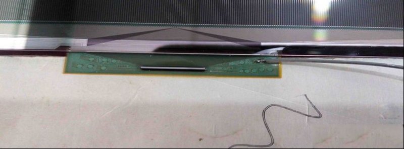

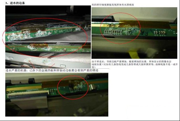

  边条部分出现故障,主要表现为:黑屏、灰屏、花屏、屏幕有竖线、竖带等故障,引起上述故障的主要原因是边条进水导致!
A、引起边条进水的原因:
传统的CRT电视是使用整个玻璃锥体做成,四周没有接插件。现在的液晶屏都是使用TAB元件,用COF与PCB板连接.用户还是对待CRT一样用湿抹布擦拭屏面,很容易将水流进去,尤其是LG屏边板采用倒置方式的也就是说,边条在下面,故障率特别高。只要一进水边板将会腐蚀,严重的将烧坏COF和OC。
由于冬天,用户家密封太严,通风不好,在暖气的作用下极易产生水蒸气,顺着屏面流到边板上。夏天在空调的驱使下也容易引起边条进水。尤其是南方潮湿大,边条进水的故障率更高。
家庭打扫卫生也是引起边条进水的重要一个环节。还有家庭有小孩的玩水枪、电视安装在空调下面等原因都可能引起屏幕进水。

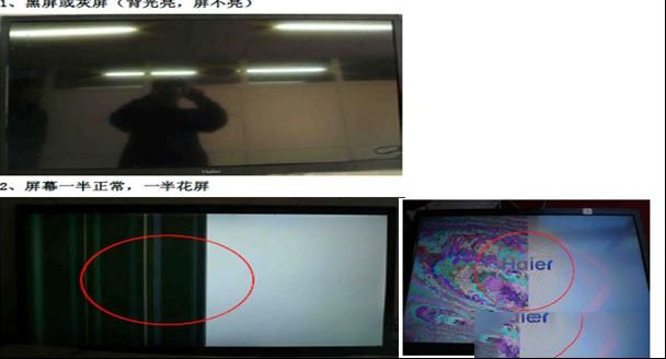

当液晶屏出现边条进水后主要表现为以下几种情况:
1、电视能够正常观看,只是偶尔出现光栅一边不良的现象,瞬间又能够正常,一般很难发现。
2、电视屏幕出现左边或右边光栅不良的现象。
3、背光亮,屏不亮。
检修思路:针对背光亮,屏不亮的故障,应当先测量逻辑板LVDS供电12伏是否正常。此时有两种情况:(1)正常。(2)保险丝已烧断。12伏正常,应该测量有关电压如VCOM、VGH、VGL、重点测量输出电压VG1-VG21.若电压不正常或者没有,就应该将逻辑板与边条的连接软排线断开,然后再测量以上电压,如仍不正常,说明逻辑板损坏,如正常毫无疑问,边板进水了。针对逻辑板上保险丝开路故障,不允许更换保险丝或用导线直接短路,应该测量保险丝两端对地电阻值。如果对地短路请检查原因,如果对地阻值很大,说明没有短路问题,应该将逻辑板与边条的连接软排线断开然后更换保险丝,开机12伏若正常,说明液晶屏边板进水。此时可以将逻辑板到边板的两个软排线,只接一路来判断进水的位置。

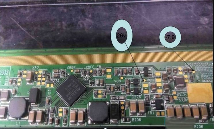

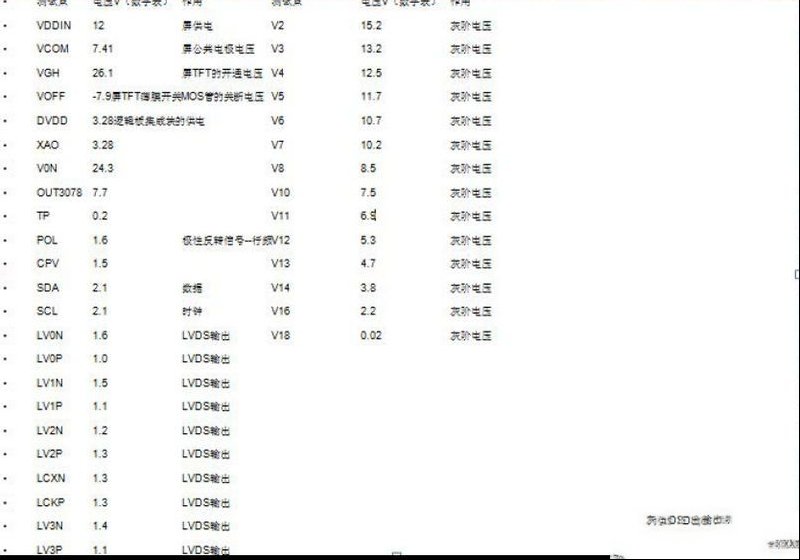

(2)、HV320WXC-200关键测试点电压

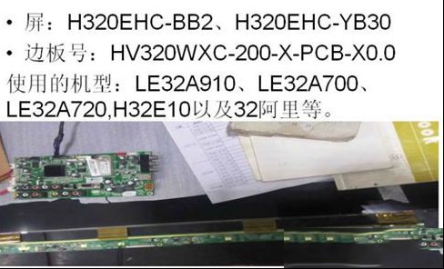

  (3)、HV320WXC-200边板
  分析:引起灰屏的原因主要有:机芯板不良、逻辑板不良、边板不良、行列驱动不良以及屏体本身不良。维修时一般采用“先软后硬”的原则先进行升级(最好有LVDS转VGA转换器判别机芯板是否有问题,以防止升级带来其它故障),然后在进行拆机测量有关电压。电压测量重点测试:屏供电、VCOM、VGH、VGL等电压,如果正常一般是屏体断线或者行列驱动有问题。
检修:实际测量发现:屏供电12正常,VGH为0伏,进一步检查发现C240、C241、C242、C243、D2短路,经过排除发现C240击穿,更换后试机一切正常。
最后总结:VGH电压不良常见有三极管击穿、电容击穿和芯片击穿等。

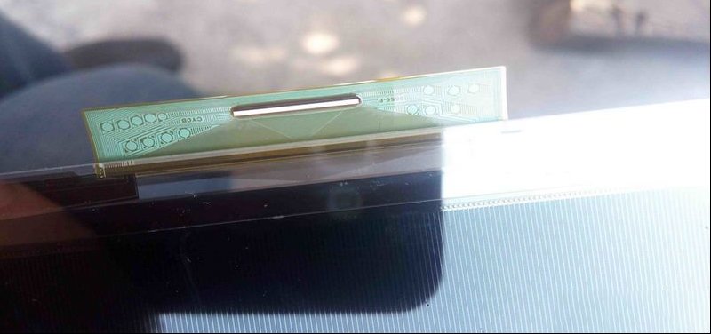

2、白屏或者蓝屏无字符

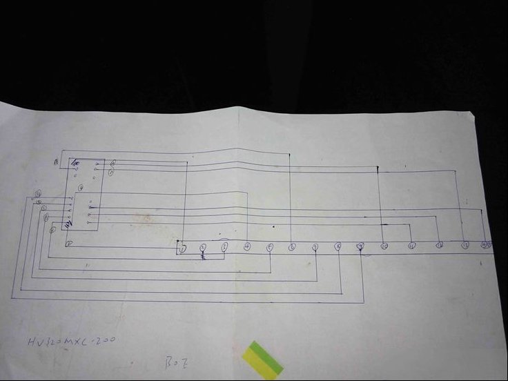

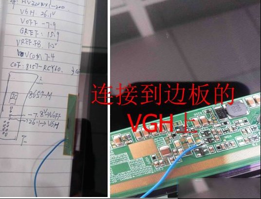

  HV320WXC-200屏体出现白屏或者蓝屏无字符一般都是屏体断线引起的。采用飞线的方法一般都能解决。
首先测量上述有关电压,在电压都正常的情况下进行飞线。
  (1)、1-COF8659-F实例图示
  (2)、修复实例过程
  实测TAB第一个圆点(无26伏)到边条第11根过孔处飞线。试机一切正常。
  (2)、2-8659-M

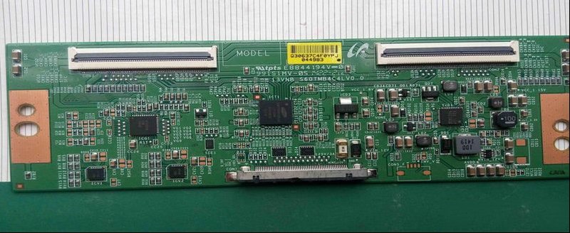

  4、48新型机器灰屏
  现在新出的LE48A5000、LH48U3200、LH48M6000、LE48AL88等机器采用13VNB_S60TMB4C4LV0.0的控制板。大多是贴片电容击穿或漏电引起。

第一步:视觉初步检查屏体下侧有无发白水渍迹象和痕迹,进水后严重时会留下痕迹,可以用放大镜观察。
第二步:拆下屏体,卸下屏体周边的金属固定边框,检查屏的驱动板,屏进水的机器屏驱动边条内部进水出会出现腐蚀迹象,严重时机器通电电路会短路导致打火烧黑(烧焦)现象,观察时特别注意。

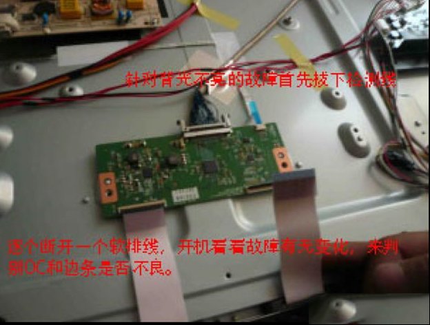

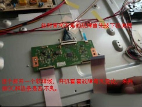

3、区别故障是在电路还是在屏部分(包括T-CON、边板、COF)最有效的方法是:直接断开LVDS线和背光检测线,什么背光不亮啊,灰屏啊等,若有变化,在进一步逐个断开T-CON板到屏体(OC)的软排,若一侧有变化或正常,说明屏体或COF有问题。
