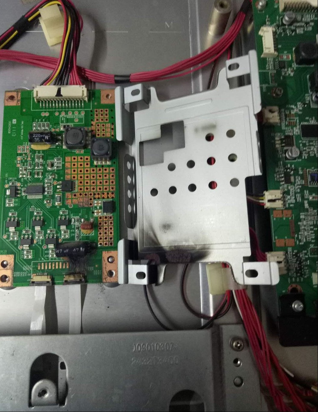

    今天收到同行送来的故障机壹台海尔32寸液晶,型号忘拍了,故障是黑屏。笔者今天收到故障机的这种型号电视的电源板,主板,背光板都是独立的,于是开始仔细的检修检查。

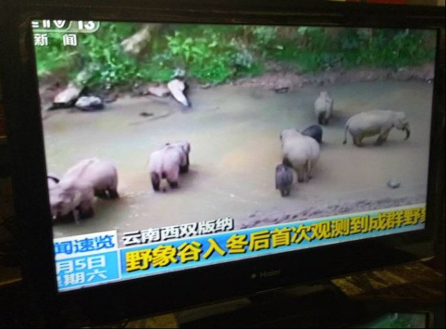

           仔细查看发现是厂家埋的‘雷’;屏蔽用的铁板都烧黑并且锈蚀了,想到这台电视都工作到如此冒火的地步,干脆用和用户商议好价格户离开后将背光板清洗干净,在烧毁处刨了个‘坑’,参照另一边的线路跳了三颗线,将电视组装后,通电试机,背光恢复正常。
