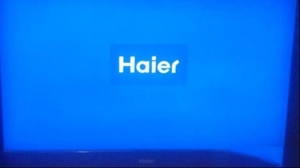

    客户送修收到其他维修同行的一台海尔40寸的液晶电视,故障表现为亮红灯屏幕无显示,此电视机的型号是LB40R6,如下图所示:

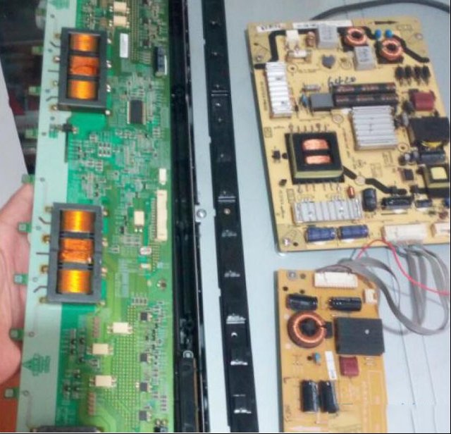

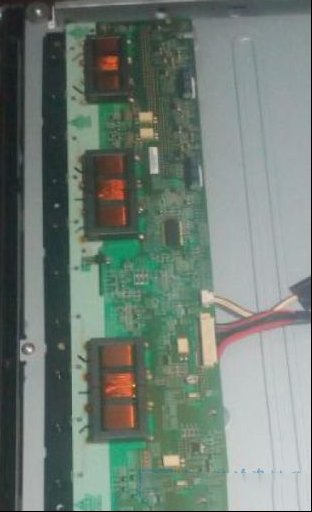

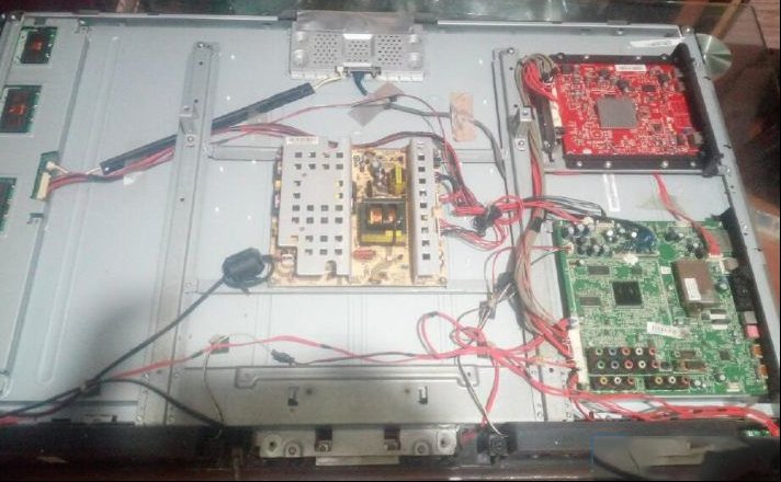

          下图为拆机内部电路板实物图

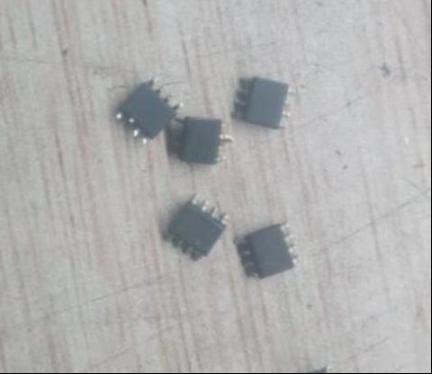

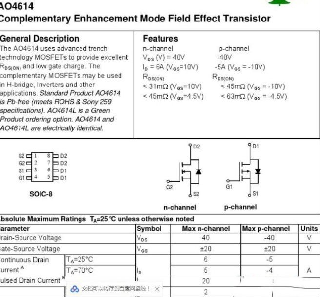

          测量发现高压板一路保险丝烧开路,测量烧了5个双N沟道的MOS管
         更换好顺利开机点亮

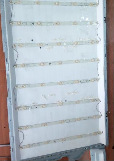

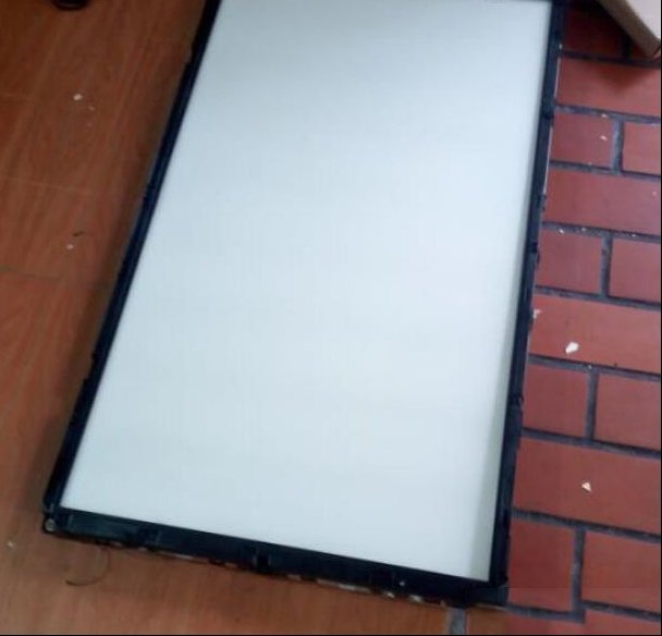

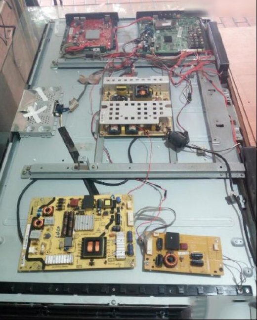

         不过好景不长,第二天再开机测试发现又黑屏不能显示了,再次拆开发现高压板又烧了,老是烧高压板怀疑灯管老化,决定拆屏换灯管。拆开后发现该机采用15根灯管,手头上也没有灯管配件,去淘宝看看15根成本也要一百多,手头上刚好有台40寸的TCL碎屏,背光系统是好的,就准备开始把LED改成LED背光。

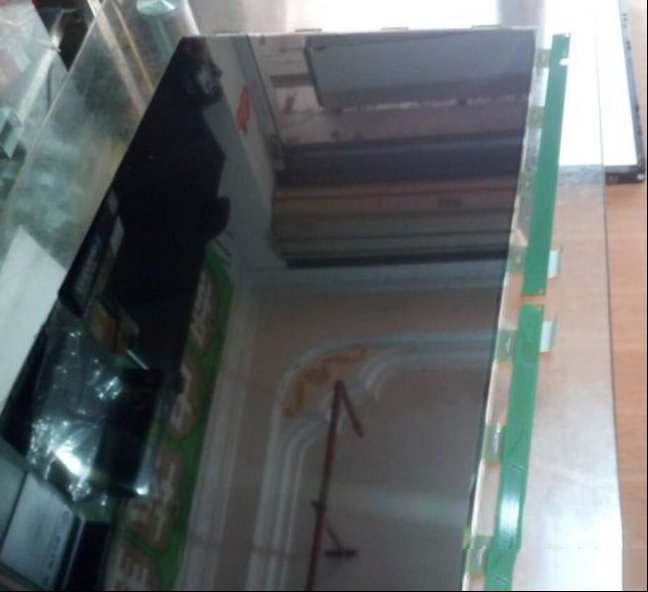

          下面就是LCD改成LED的过程,首先拆除TCL 40寸的LED显示背光系统,和LED升压板,我先在外面点亮,原机的高压板输入电压是24V。TCL这台LED升压板输入电压是60V,没有办法还是i药用到TCL这台电源吧,TCL电源的点入输入部分我是从原机的输入电源处拉了两条线,为了减少待机功耗,LED电源板PSON角是接海尔的PSON角并联上去。
         上图就是在外面测试LED灯条的图片

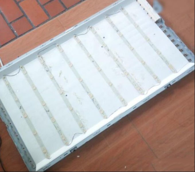

            测试没有问题后开始安装背光灯条

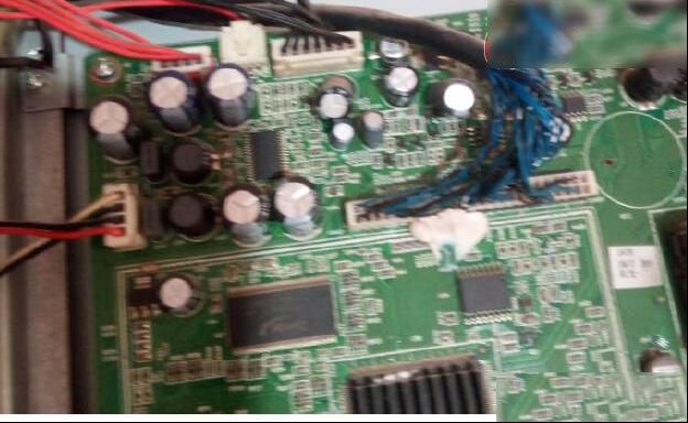

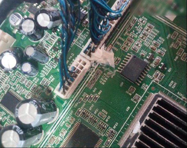

        改装好后原本以为是可以用的,但是发现屏幕画面有时候会花屏,拔插过排线两头都一样,还是偶尔会花屏,想到有胶,找到胶并且把胶清理加焊信号排阻故障解决,一切正常。

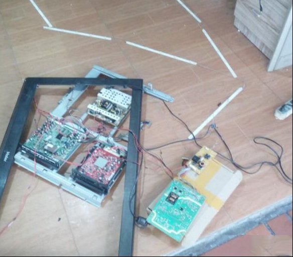

          最后附上此电视机改装后的内部连接图
