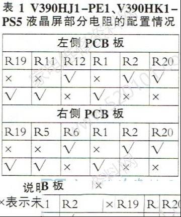

5、V390HK1-PS5型液晶屏代换V390HJ1-PE1
   例:收到其他维修同行的一台创维39E500E彩电,液晶屏破裂。该机所用液晶屏型号为V390HJ1-PE1 (群创屏),这个型号的液晶屏主要用于2D液晶彩电中。由于手头没有这一型号的液晶屏,决定用群创V390HK1-PS5型液晶屏(主要用于3D产品中,如39E550E等机型)。这两款液晶屏外观大小和结构一样,但所配驱动板有区别,如果直接代用图像异常,经过对比发现只要将屏下两侧PCB板上的电阻改动一下,图像即可正常,具体改动见表1。

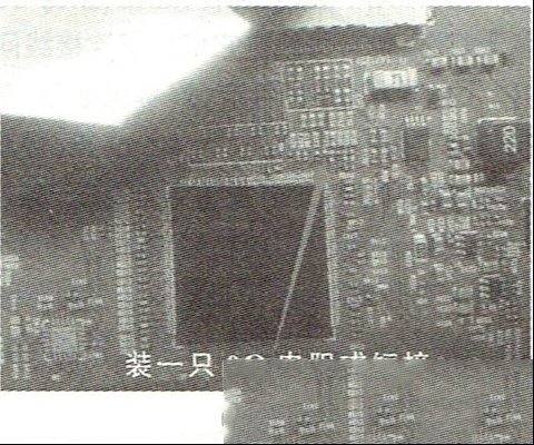

     例:收到其他维修同行的一台创维49U2-8S26彩电,液晶屏破裂。该机原配液晶屏型号为SEL490WY(LDF-400),玻璃基板编号:LC490EQJ-SGK1。现用49E710U彩电(9R15机芯)所用的REL490WY(LD0-000)型液晶屏代换,该屏所配驱动板型号是REL490WY(LD0-000 )。
代换后出现图像放大现象。在驱动板上电阻R121位置装上一只0Ω电阻或短接此处两焊盘即可,如图2所示。
