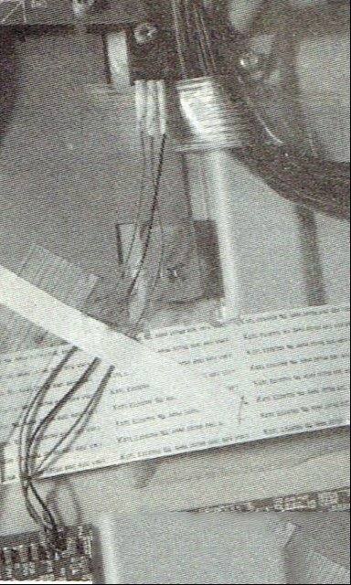

         找到逻辑板上供电保险丝电阻FP1,如图1所示。测其一端有12V电压,另一端为0V。断电,在路测FP!已开路说明逻辑板上有短路现象。仔细检查逻辑板上的贴片元件,发现QP1表面烧焦炸裂,如图2所示。

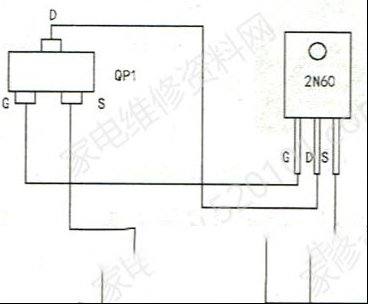

         根据QP1外型及电路走向分析,该元件并非普通的贴片三极管而应该是贴片 场效应管,若为场效应管 ,是P沟道还是N沟道-时也无法准确判定。于是决定进行试验维修:用热风枪将损坏的QP1取下,换上塑封的2N60,接引线连接到对应QP1的G极、D极、S极,如图3所示。然后将2N60用螺丝固定在主板一角的螺 丝孔上,接着用02的贴片电阻代换保险FP1。通电开机,图声正常。经过三天的试机老化,感觉2N60应能胜任。该机交付用户已三月有余,电话回访一直正常。
         维修记录:拆除逻辑板上的QP1,恢复供电保险后,通电测量QP1的各脚电压如下:G极11.7V、D极0.56V、S极11.7V;换用2N60后通电屏显正常,此时各脚电压如下:G极12.56V、D极17.42V、S极18.15V(用DT9205A型数字表测得)。
