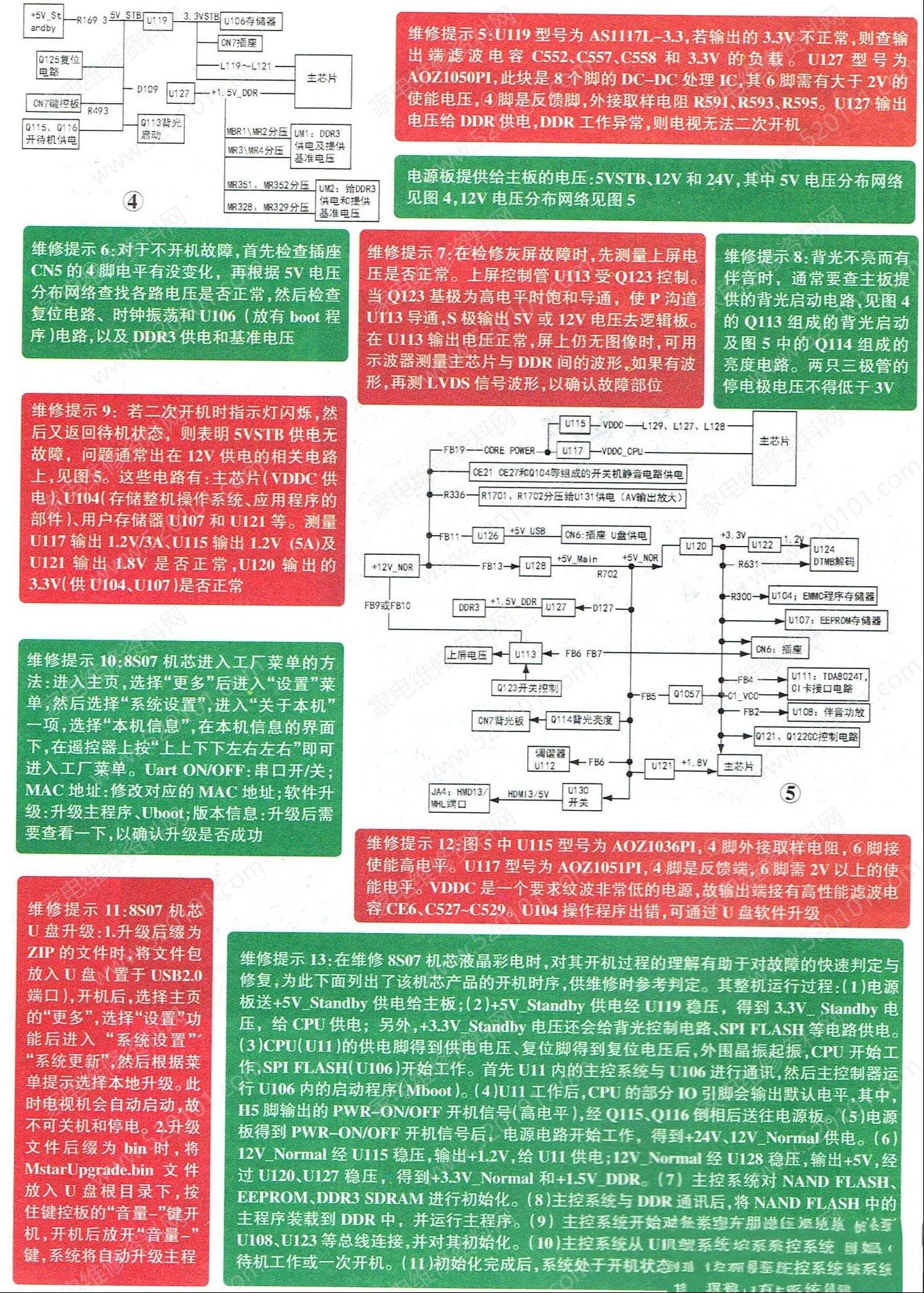

摘要: 创维8S07机芯系创维公司2013年推出的智能机芯,代表产品有42E770U、47E770U、55E770U等,其主芯片型号为MSD6A818QVC( CPU+GPU+数字伴音处理),伴音功放型号为TAS5711PHPR,动态随机存储器型号为4711-H5T ...
    创维8S07机芯系创维公司2013年推出的智能机芯,代表产品有42E770U、47E770U、55E770U等,其主芯片型号为MSD6A818QVC( CPU+GPU+数字伴音处理),伴音功放型号为TAS5711PHPR,动态随机存储器型号为4711-H5T4G2-0960 (156M*16bit,DDR3, 运行主时钟频率达1866MHz),EMMC程序存储器采用东芝研发的THGBMSGSA1JBAIR(存储量5GB)。控制系统CPU采用四核ARM cortex-A7CPU,主频最高1.2GHz.9.0G DMIPS;数字图像处理GPU为四核ARM Mali-450 GPU@400MHz, 可支持4GBDDR3。机芯信号流程见图1。
