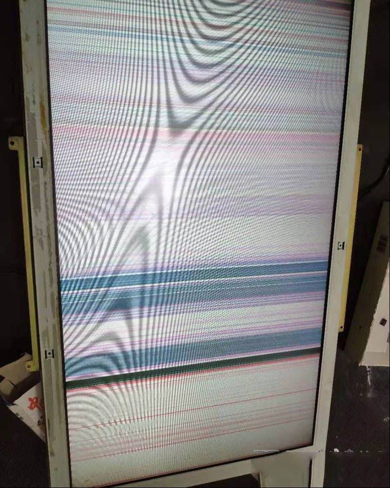

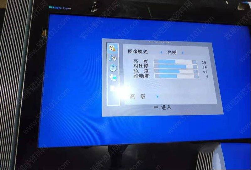

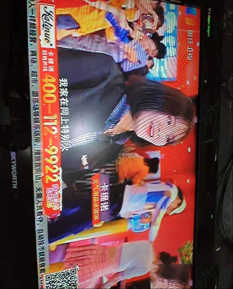

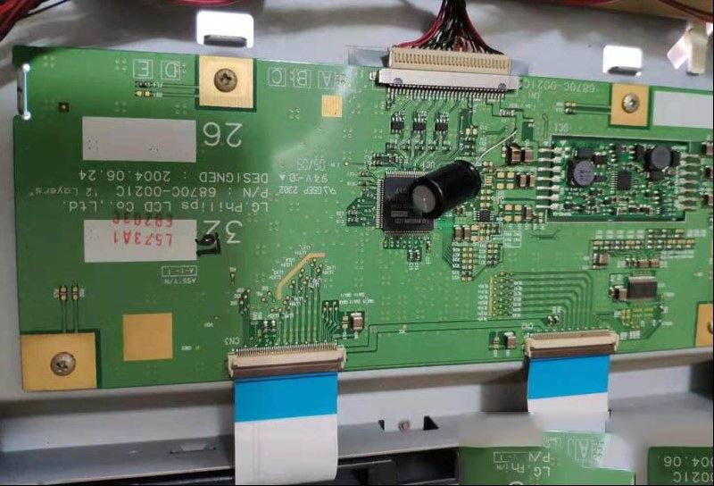

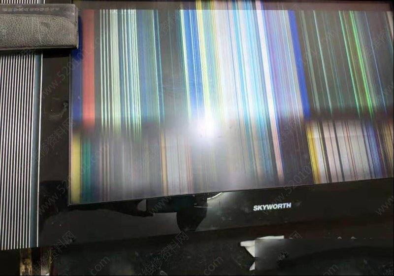

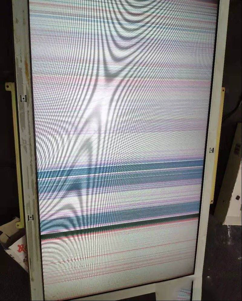

    收到同行送来的故障机壹台创维液晶电视,型号是32LCAIW,故障表现为是开机出现无字符无图像,蓝屏幕有个竖的白道道来回移动,当时怀疑逻辑板有问题,后来检查发现逻辑板电压都是好的,而且去掉有一边排线出现了不正常的字符,于是怀疑屏幕坏了。于是拆开屏幕结果拆掉金属边框后,电视机好了。后来发现是左边有COF那边装上就出现故障,进一步检查发现,当我用较厚的东西盖在左边做最上面那个COF后,电视机就出现故障,而且盖在上面的东西没有接触到COF,于是锯掉那边边框,结果装上电视机塑料边框后,电视机也要出现故障,无赖于是锯掉COF那边塑料框刚好漏出COF,电视机不在出现故障,只是电视机冷机开机,电视机有黑细线干扰,不过不对一会就全好了,感觉就是当用东西覆盖上面是这个东西反射一种干扰信号给最上面那个COF出现了如此独特故障。
