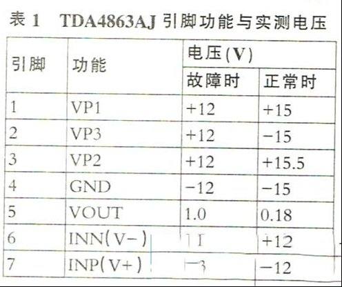

    收到同行送来的故障机壹台创维25T88HT型彩电,开机后仅屏幕顶部从上至下依次有蓝、绿、红三条彩色细线,其余部分黑屏,如图1所示。该机属于创维6P18机芯。开机后,测量主板+B电压为+140V ,正常。接着测量视放板电源供电210V也正常,但显像管R、G、B三阴极电压均高达200V ,说明显像管三枪截止。又测得视放板上的R、G、B三基色信号输入端电压不足2V,明显偏低。根据经验,引起黑屏故障多与场输出电路工作异常有关,因此把检查重点放在场输出电路上。

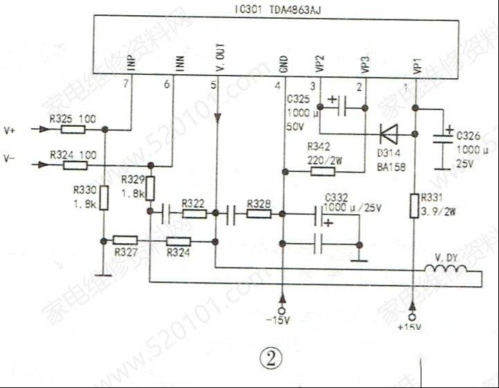

        该机场输出块IC301采用TDA4863AJ,如图2所示。正电源由①脚加入,负电源由④脚加入。场锯齿波信号分别从⑥、⑦脚输入,送到场块内部差分放大器的反相输入和同相输入端,功率放大后由⑤脚输出。实测TDA4863AJ各脚电压见表1。
        逐一检测场块各脚外围元件,均正常,判断场输出块TDA4863AJ内部局部损坏。换新后试机,故障机修到这里,终于修好值得探讨。,这时测得视放板上R、G、B三基色信号输入端电压约为2.8V。
        最后总结:本机场输出块TDA4863AJ内部损坏,导致场输出电路反馈至CPU电路的场逆程脉冲异常,CPU发出保护指令,视放电路关闭,从而出现黑屏故障。
        提示:TDA4863AJ是一款双差分输入的宽频场输出块,内置场回扫发生器,无需场逆程供电。而TDA483J内部无场回扫发生器,故两者不能直接互换。
