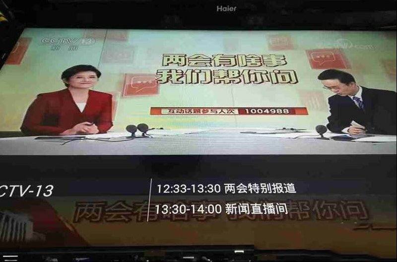

摘要: 收到同行送来的故障机壹台创维液晶电视,据描述说是显示“连接网络更精彩”后黑屏。上门通电试机出现开机画面后观察背光亮度不均匀,黑屏后灯照屏幕可以看到字,判断是背光问题,报价后不修直接回收拉回。巧的是昨天有人 ...

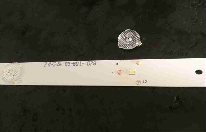

    收到同行送来的故障机壹台创维液晶电视,据描述说是显示“连接网络更精彩”后黑屏。上门通电试机出现开机画面后观察背光亮度不均匀,黑屏后灯照屏幕可以看到字,判断是背光问题,报价后不修直接回收拉回。巧的是昨天有人给送来了收到其他维修同行的一台创维42E360E给我,机芯也是8S16,外观也和前几天买的那台一样,屏坏背光亮,有一样的电视修起来就容易多了。拆开黑屏这台用LED测试仪测背光3组灯条有两组可以点亮,另一组开路。于是拆另收到其他维修同行的一台准备调换液晶屏,拆开后看两机电源板和主板一样,屏和恒流板不一样,拆下屏看尺寸也不一样,屏放不上去只好修原机背光了。
        拆出灯条测试后找到一颗坏灯珠,换新后不再黑屏,略微减小一点灯条供电电流装机试机一下午不再出现故障,修复。
