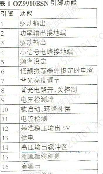

摘要: 创维24K03HM型液晶电视的背光电路如图1所示。驱动芯片采用OZ9910BSN,其引脚功能见表1,功率放大采用全桥功率放大电路,上下桥臂功率管为P2103ND56,该管内部有一只P沟道和一只N沟道场效应管,如图2所示 ...
    创维24K03HM型液晶电视的背光电路如图1所示。驱动芯片采用OZ9910BSN,其引脚功能见表1,功率放大采用全桥功率放大电路,上下桥臂功率管为P2103ND56,该管内部有一只P沟道和一只N沟道场效应管,如图2所示。

        开机后,点灯信号送到IC1的⑧脚,亮度控制信号送到IC1的⑦脚,IC1工作,输出四路激励信号:①、③脚输出的激励信号分别去Q2、Q1的②脚(即N沟道场效应管的栅极);15、16脚输出的激励信号分别去Q1、Q2的④脚(即P沟道场效应管的栅极)。

       值得一提的是:虽然正弦化处理在变压器的T的初级,但是初级绕组的波形并不是正弦波。电流反馈及灯管开路保护电路是同一电路。IC1的11脚为电流检测端,电流取样电路有两路,两路完全相同,现以L06所在电路为例:正常工作时,L06的次级非接地端感应出幅度约为5Vp-p、周期为21us的脉冲,经D8整流、C25滤波后得到直流电压,经R17反馈到IC1的11脚,IC1根据反馈来的电压高低来
调节输出信号,使背光灯亮度保持稳定。
       当CN3所接灯管回路有开路时,则L06非接地端波形幅度较小,这样D8截止(即使D8不截止,D8整流出的直流电压也很低),则IC1的11脚电压被D6、R19拉低,1.5s后IC1关闭输出,实现背光保护。电压反馈及过压保护电路是同一电路。IC1的⑨脚为电压检测脚。
       电压取样电压有四路,四路完全相同,现以C18、C22、R14、D4所在电路为例。正常工作时,C18、C22分压后得到幅度约为2.8Vp-p、周期为21us的脉冲,经D4整流后加到IC1的⑨脚,⑨脚电压为1.2V左右。当过压时,C18、C22分压得到电压升高,则IC1的⑨脚直流电压升高,当达到3V时IC1关闭输出,实现过压保护。
