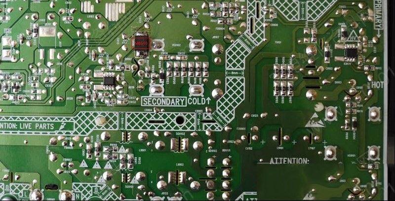

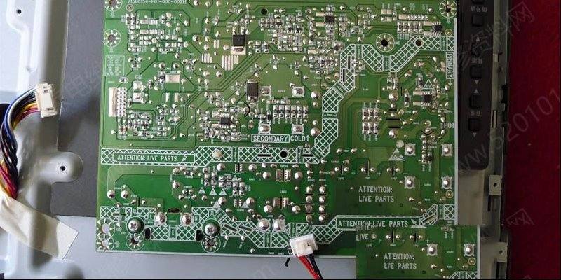

    收到同行送来的故障机壹台创维32E309R液晶电视,客户说通电电源灯不亮,心里想肯定是电源板问题,拆机检查两个大电容有300v电压,说明肯定不是保险丝了, 然后检查变压器初期有300v电压,次级没有电压,一般次级没有电压不是保护了就是短路了,首先检查主要的三极管,发现有个三极管Q9102(AOTF298L场效应管)不正常D级和G级直通,我并没有急着拆三极管,查了下周围电路发现一个二极管击穿D9108(MB510肖特基二极管),拆下二极管测量三极管,三极管正常。

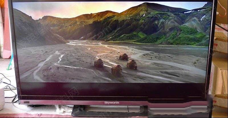

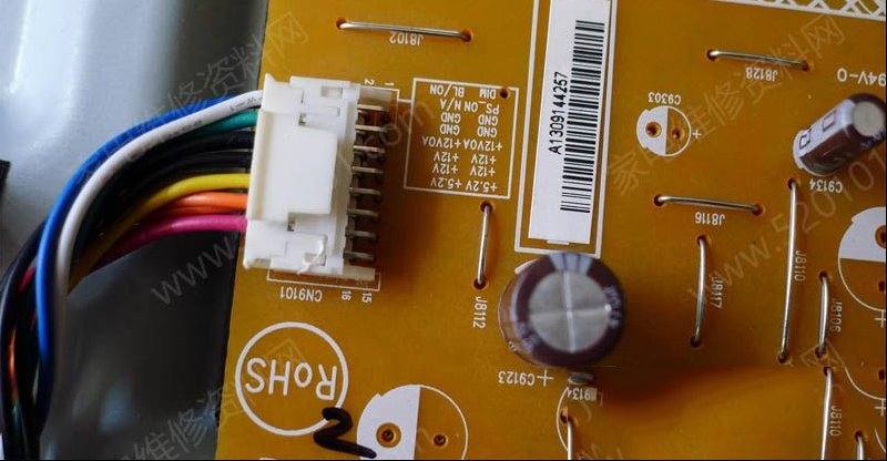

         换上二极管检查电源板没有发现短路,但是我还是不放心,所以再通电前串联了个灯泡,通电测试有12v,没有板子上标注的+5.2v电压,心想完了没有修好......   师傅说通电试试,然后我装上去果然亮了,图像出来了。
         第二天客户来拿机子,机子是一直试在那里的,为了演示给客户看我按了下待机键,再按待机蓝灯亮屏幕不显示了,心想是不是跟那标注的5.2v电压没有有关,只能先让客户回去我说再查查。继续拆板跑+5.2v的线路发现电源板这边没有线路,难道是靠逻辑板反馈回来的?那范围就大了 ,只能求助同行了, 得到的反馈还是电源板问题,查询了这个机型的通病说是数据问题,但是数据问题的话不应该第一次能开起来的,后面就开不起了。 但是直觉告诉我数据问题的可能性大,说干就干,下载数据(屏幕型号TPT315B5),拆下芯片,芯片型号是25Q64F (SOIC8),刷入数据装上开机,再测试待机开关,一切正常。
         此机电源板型号 715G6154P01000002H,电源板图纸是长虹的LED32B3060S。
