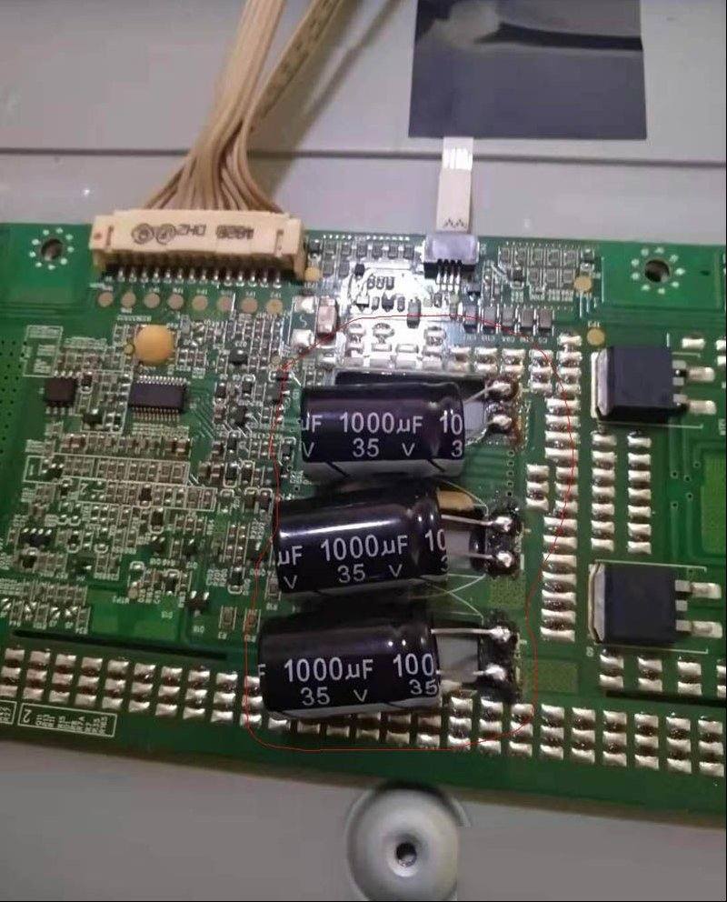

摘要: 收到同行送来的故障机壹台创维42L32HF液晶电视,客户打电话说创维电视有图像没有声音,但是每次开机播放前五分钟还有声音,之后就断断续续没有了。于是我来到顾客家,打开电视,大体看了一下电源板,有个35V/1000uF电容 ...
    收到同行送来的故障机壹台创维42L32HF液晶电视,客户打电话说创维电视有图像没有声音,但是每次开机播放前五分钟还有声音,之后就断断续续没有了。于是我来到顾客家,打开电视,大体看了一下电源板,有个35V/1000uF电容鼓包,心想这个电容怀孕也不会直接影响声音啊 ,又看了一下主板,着重看一下声音的线路,发现给声音供电的有个贴片爆裂 又看了一下高压板 透过贴片看高压板电容也没有怀孕 线路板也没有烧糊发黑的地方 心想找到原因了 于是给客户报价 顾客同意后着手维修,把两个电容全部换好后 上电测电压都正常 。于是把电视后盖上好 接上机顶盒,上电开机一切都正常,在客户家看了大约15分钟,发现没问题,就回家了。
         当天晚上大约9点钟,客户给我打电话,说又没有声音了,我也挺纳闷的,心想都是换的好件,怎么会没有声音呢?第二天我又来到顾客家里,打开后壳,发现主板换的电容有爆掉了 ,再看看电源板的电容也鼓了,真是奇怪了 难道在马云那里买到假配件了 这配件在别的电视上用也没有问题啊,于是再次把这两个电容换好后上电开机,开机三分钟后主板电容温度烫手,马上关掉电源,再仔细检查电源,主板其他配件,都没有发现问题,真是奇怪了,难道是高压板的问题或者是灯管年岁多了把电压都吃掉了?
         于是拔掉高压板供电的排线,上电开机,声音完全正常,大约试了十分钟,声音完全正常,并且所换的两个电容温度也是正常温度 。于是卸掉高压板的螺丝,拿掉高压板上面的铁罩,怪怪 高压板上面的三个电容全部爆掉,是焊脚那个地方鼓了,从上面看,加个铁罩根本不怀疑三个电容坏掉,再看看故障是有图像没有声音,所以这三个电容害我又跑了一趟腿,真郁闷。
         总结:朋友们,维修不能忽视任何细节,特别是看似没有关系,往往也是有关系的。
