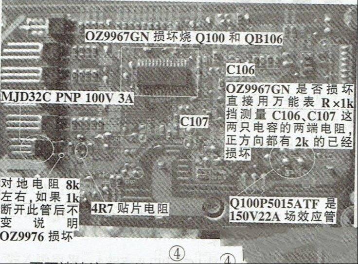

    收到同行送来的故障机壹台创维42E600Y液晶电视,黑屏有声音,亮光下观察屏幕有图像显示,拆开机壳检查,发现背光灯高压恒流源板上的升压管Q100(P5015ATF)和输出管QB106 (MJD32C) 已经短路,集成块ICB100(OZ9967GN)表面烧了一个小洞,对照电路板找出相应的LED+ LED-供电端口进行测量,已接近0Ω,因灯条插件上的8根绝缘导线都完好无损,说明LED灯条上的印制铜箔有短路现象。该机液晶屏型号是LC420EUJ-SFK1,采用侧入式光源结构,左右两侧各有一根灯条,拆开屏组件后,看到两根灯条上各有一只灯珠损坏,其中一只表面已经发黑,脱落的一端刚好和散热片相碰,另外一组上的一只灯珠已经脱落(未知原因导致LED焊锡熔化),如图1所示。

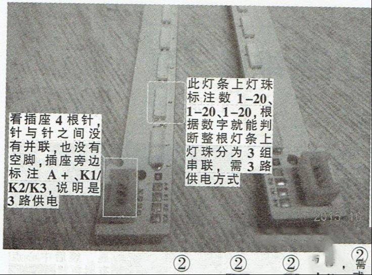

         松开固定灯条的螺钉,取下带散热板的灯条组件,因灯条与散热板之间是带黏性的导热硅胶,所以需用刀片把灯条从散热板上划开进行分离;取下两根灯条后,分别测量灯条插座处标注有A+与K1 /K2/ K3之间的电阻,发现未拆屏前的短路状态已经没有了,两根测量的结果都一-样:即A+与K1 /K2/K3之间、A+、K1、K2、K3分别与灯条背面金属之间均没有任何阻值,所以判断拆屏之前的短路点应该是脱焊的LED灯珠与散热片相碰导致的,该屏使用的灯条型号:SAMSUNG 2012CSR420 7020 L60 REV1.1 120529,一根灯条上共有60粒灯珠,灯条的灯珠标注数字是:1-20、1-20、1-20,插座处标注A+、K1、K2、K3,据此分析该型号灯条为每20粒灯珠串联为一组,共分三组,每一-路供电约为64V左右,如图2所示。
         用指针表Rx10k挡分别测量两根灯条上所有灯珠,除了插座旁边各损坏一只外, 其余的均能够发光,此型号灯条采用的是贴片7020灯珠,灯珠背面有散热片,两端引脚很短,若使用电烙铁焊接的话,特别容易把灯珠烫坏,表面封胶也会熔化导致灯珠断为两半,成功率极低,所以最好的办法是使用热风枪进行焊接。首先把灯条高度固定好,然后把热风枪夹两腿间,风枪温度稳定后,把风枪口移动到灯条下方对应的待焊灯珠位置进行加热,当灯条焊盘熔化时用尖嘴镊子夹住待换灯珠按极性准确放置到焊盘上,然后移开风枪,温度降低后检查灯珠焊接情况,如果发现正极引脚焊锡太薄,可以用尖型弯头烙铁加以补焊,因为此灯珠的底部散热盘和负极是相通的,所以负极端焊接得好坏对灯珠发光没有影响,无需检查,如图3所示。
         本人选用的热风枪风嘴是6~8mm口径的,略低于灯条宽度,口径太大热风容易从灯条旁边吹上来,会把LED灯珠表面封胶烤变色,风枪温度要调至400°C以上,焊接时间太长会把灯条整体加热,而且灯珠焊盘也不能快速熔化,同时还会导致灯条表面上的封胶变色,所以要用高温焊接。确认灯条正常后就可以固定到铝制散热片上了,,如果没有带黏性的导热硅胶,也可以使用LED灯条高温双面胶固定到散热片上,最后用螺丝把灯条组件固定。该机采用的恒流板型号是168P-P42DWM-55,仔细检查发现,损坏元件有PWM控制芯片0Z9967GN、Q100 (P5015ATF)、QB106 (MJD32C)和RB157/158(4R7),将其全部更换(如图4所示)后通电测试,观察灯珠全部点亮,测量LED输出供电的6组电压均为61V左右,把液晶屏组件安装还原,试机,故障机修到这里,终于修好值得探讨。。

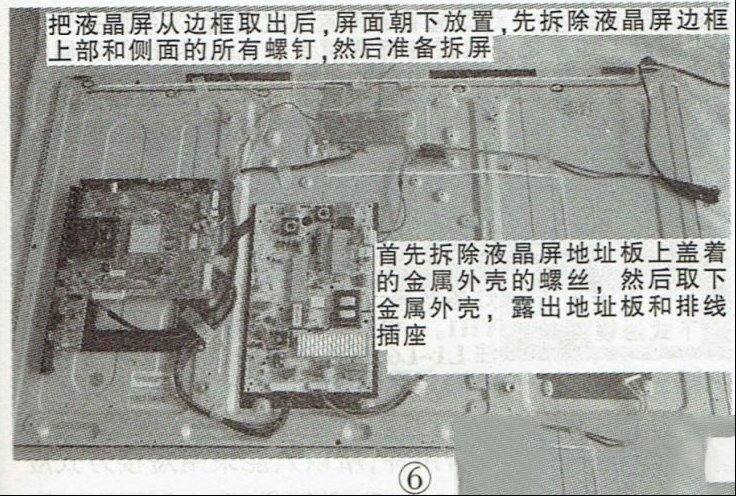

         第一步:先将液晶屏两侧及顶部三方螺丝全部拧下,拿掉液晶屏地址板上盖着的外壳,再取下逻辑板和逻辑板到液晶屏地址板上的排线,如图6所示。
         把液晶屏显示板的两块地址板从固定支架里松开(这点很重要,不然的话在取液晶屏显示面板时就会把显示面板连接到地址板上的薄膜屏线扯断),如图7所示。

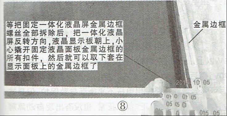

         第二步:把液晶屏反转放置,即液晶显示板朝上,然后撬开固定液晶面板金属边框的扣件,取下金属边框,如图8所示。把液晶显示面板(液晶屏)拿走放置在安全区,注意:拿取液晶屏时要把手洗干净或带手套。

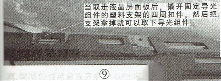

         第三步:拆开灯箱需取掉固定灯箱的塑料边框,依日是撬开边框四周所有扣件,然后取走边框如图9所示。
         边框拿走后只剩下导光组件,拿导光组件时最好连司最底层的后导光板一起取走,这样可以避免夹在导光板与液晶屏面板之间的几层透明薄膜受到损伤,特别是孩高温烤久后的聚光棱镜膜、扩散膜和增光膜,触摸后薄膜上镀的东西容易出现脱落,以后液晶屏显示时就会看到局部有白斑或有手印痕迹,对于挑剔的客户则无法交差。所以整体取出导光组件是最安全的,拿导光组件后就只剩灯条和灯箱外壳,如图10所示。
