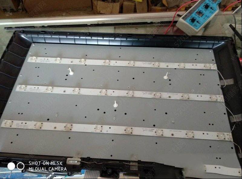

    拆掉液晶屏外框
  拆掉外壳小心取下屏幕
  取下挡板
  拆下灯条

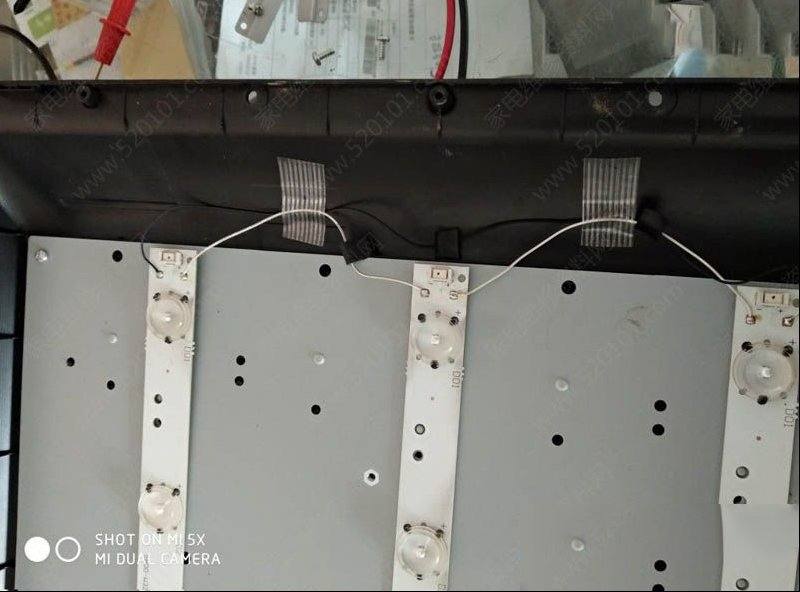

  从旧机中拆下原装灯条
  灯条引脚插孔不一样,直接用烙铁焊接

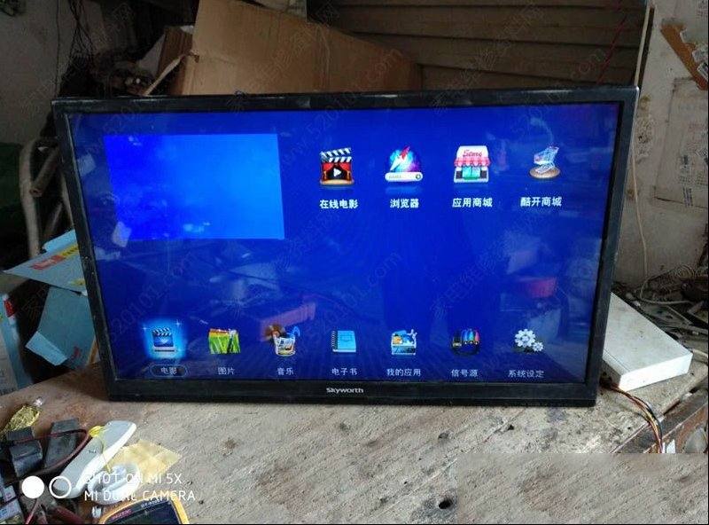

  试机正常
