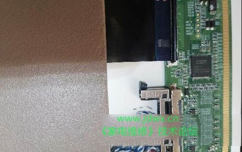

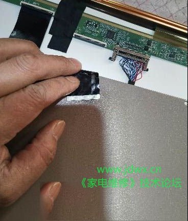

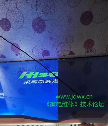

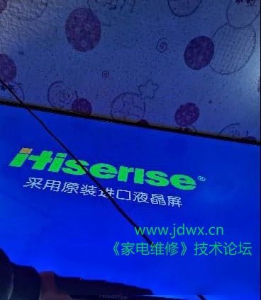

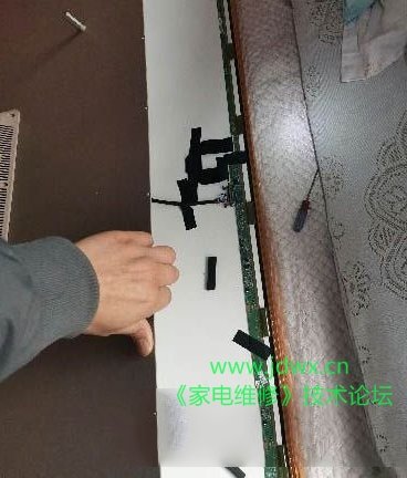

摘要: 收到其他维修同行的一台50寸杂牌组装液晶电视(仿海信牌)开机有声音暗蓝屏无头像字符,屏没有工作,拆开后盖测排线12正常。再拆开屏幕后铁后板没有逻辑板,屏排线直接连接右边板,右边板连接左边板有一排线,拿掉到左边板 ...
    收到其他维修同行的一台50寸杂牌组装液晶电视(仿海信牌)开机有声音暗蓝屏无头像字符,屏没有工作,拆开后盖测排线12正常。再拆开屏幕后铁后板没有逻辑板,屏排线直接连接右边板,右边板连接左边板有一排线,拿掉到左边板的排线试机屏幕有正常的半边头像,这问题应该有希望搞好。剪下来一小段透明胶带试着隔离连接左边板的排线,当隔离到排线第10—14线时试机全屏头像正常。
