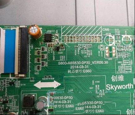

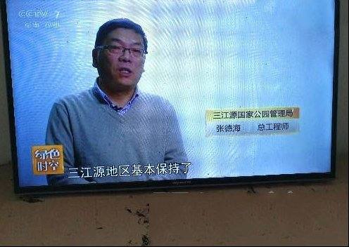

摘要: 收到同行送来的故障机壹台创维42E660C(8S53机芯)液晶电视,故障表现为开机正常,十秒钟后灰屏。拆机测供屏电源管理块U113 5、6、7、8脚电压12V,十秒钟后电压慢慢消失。判断屏正常,故障在主板上。测U1113 4脚及控制 ...
    收到同行送来的故障机壹台创维42E660C(8S53机芯)液晶电视,故障表现为开机正常,十秒钟后灰屏。拆机测供屏电源管理块U113 5、6、7、8脚电压12V,十秒钟后电压慢慢消失。判断屏正常,故障在主板上。测U1113 4脚及控制三极管Q123的基极电压,开机高电位,十秒钟后电压消失,可能是主板BGA块控制脚坏。短接Q123 c、e脚,试机正常。
