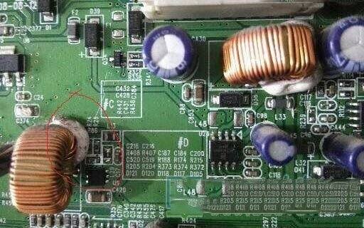

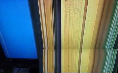

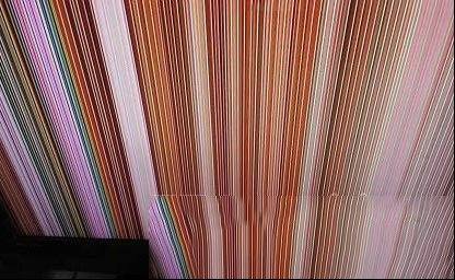

    收到同行送来的故障机壹台创维32L01HM液晶电视,故障下图所示,出现故障时无图无声有时会自动关机,按待机键几次才能开机,开机后在TV状态,调在AV关机后在开机又回到TV,拆开测1.26V电压为1.89V,将覆盖在R24上的胶除去,再测电压恢复正常,为保险将R24更换一切正常。
