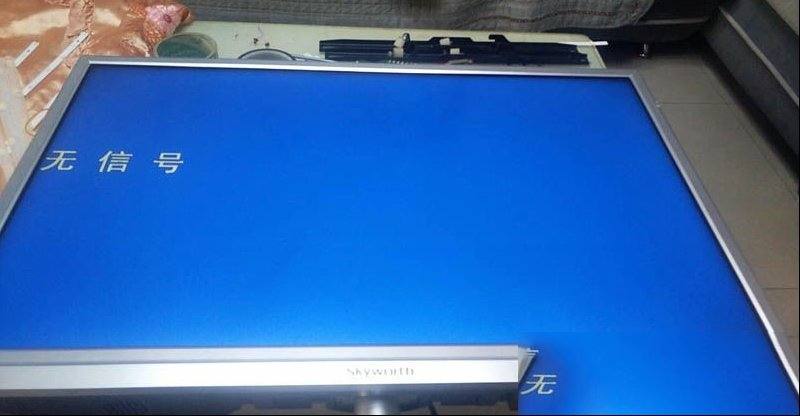

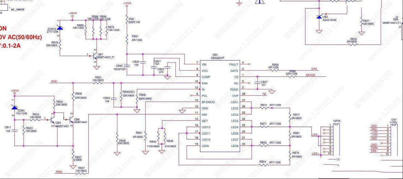

    收到同行送来的故障机壹台创维液晶电视32E5CHR,客户说是背光不亮,开机果然不亮,仔细看液晶有显示,于是直奔背光板因为是开机时背光连背光闪都么有闪,所以从头来,先易(控制、给定条件)后难(保护部分)。驱动芯片是OB3362HP,网上找不到相关资料,只找到电源图。

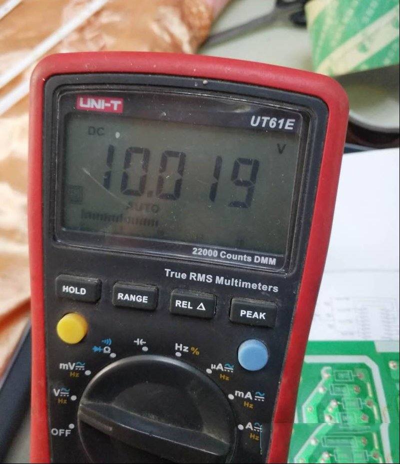

         测量供电VIN 10.5V正常,VCC10.5V正常

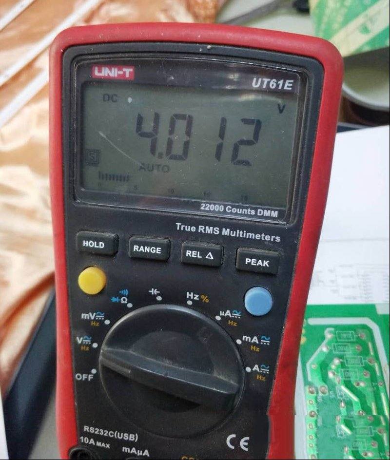

        EN电压4V正常

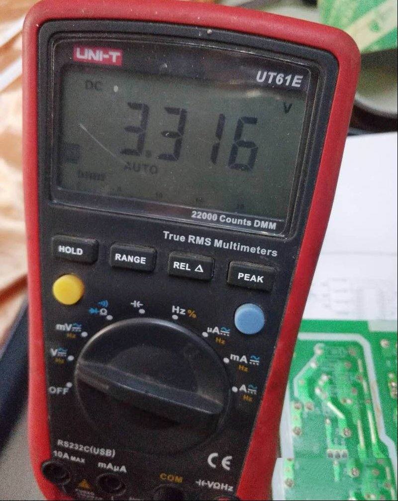

        测量背光亮度控制信号DIM脚电压3.3V正常

      测量COMP脚电压3V,当时我想找CMP脚的,没有找到CMP脚,因为有的芯片没有这个脚,但找的过程中却看到COMP脚,所以怀疑是不是同一个脚,因为我对背光维修较少也不太了解。此时我怀疑COMP就是CMP,不知道对不对,希望网友给我指出,如果错了,请给我纠正一下。(CMP脚为IC内部电流反馈比较器输出端,当灯管出现开路或损坏时,灯管没有电流,FB电位急剧下降,CMP输出高电平,将IC关闭,电源进入保护。有的IC没有这个管脚。)

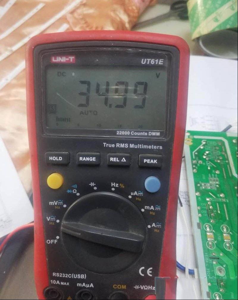

        测量灯管电压35V
