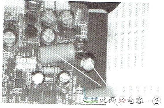

    收到同行送来的故障机壹台创维42E60OF型液晶彩电(8M50机芯) ,开机后绿灯亮(正常待机时应为红灯),背光不亮,用手电筒照屏也没有图像。
  开机几分钟后手摸CPU温升不明显,测主板的3.3V、2.5V、1.5V、5V等电压均正常,怀疑软有问题。此机外挂25L16存储器,试用编程器抄引导,程序读/写正常,接下来用U盘升级主程序,U盘灯不闪,电源指示灯也是绿灯,看来还是硬件有问题。
        重新上电,参考图纸仔细测量机内电压,发现内核电压明显异常。内核供电电路见图代换CA1、CA3后(见图2),故障机修到这里,终于修好值得探讨。。对拆下CA1、CA3 进行测量,一个容量为390uF, 另一为462uF,容量差异并不大,估计其性能下降。
