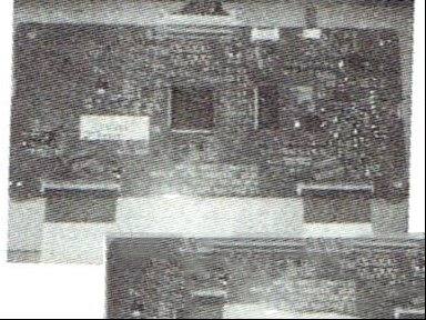

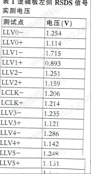

    收到同行送来的故障机壹台创维42L98SW型液晶彩电(8M10机芯),开机后左侧约2/3区域的图像上有明显的色斑,如图1所示。根据故障表现为分析,判断屏组件有问题。测量逻辑板(型号:6870C-0113A)与边板下连接的左侧排线各脚电压,如图2所示,实测数据见表1。

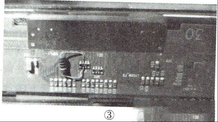

        该排线中传输的是RSDS低摆幅差分信号,为降低干扰,通常会在每组+、-信号间接有一只100Ω负载电阻,以达到阻抗匹配的目的。RSDS信号基础电压为1.2V,摆幅为±0.2V。显然,本机LLV1- LLV1+电压异常。顺着电路查找,发现边板上排阻AR1(100Ωx4)中一只电阻开路。换上一只100Ω普通电阻,如图3所示,通电试机,故障机修到这里,终于修好值得探讨。。
