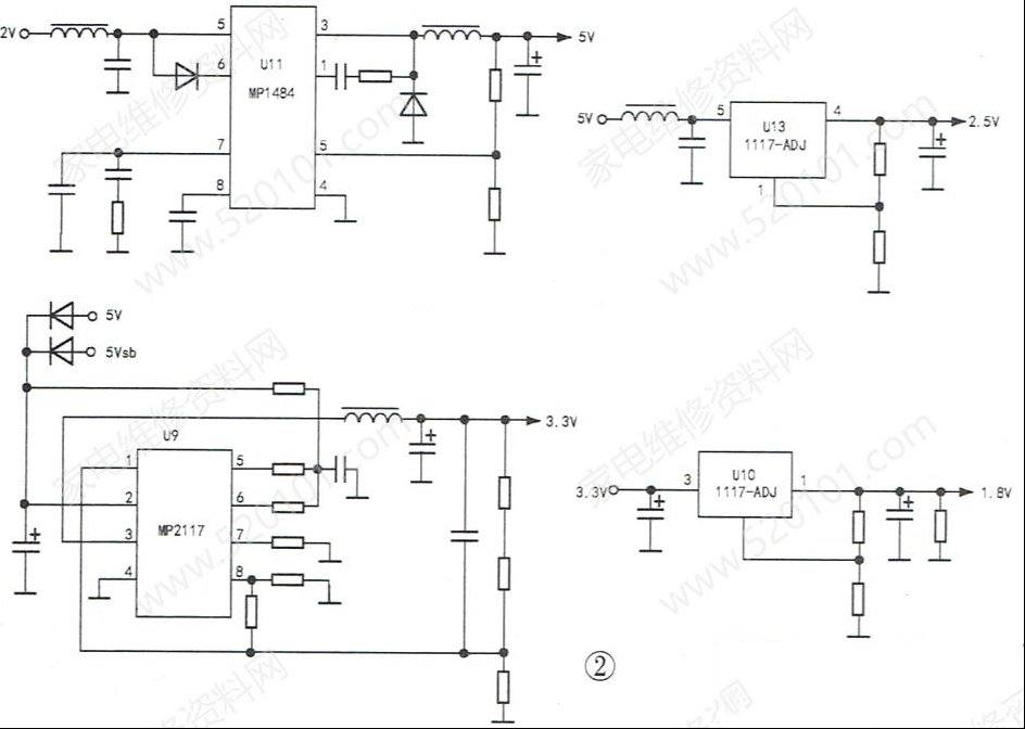

          接下来检查主板上的DC-DC电路。该机主板上有5个DC-DC电路,其中一个是为高频头提供5V的,此电路与不开机关系不大,于是检查其他DC-DC电路,如图2所示。U11(MP1484)是把电源板输出的12V电压转变为5V ,U13(1117-ADJ)将5V电压变成2.5V供给DDR,U9(MP2117)把5V电压转变成3.3V,U10(1117-ADJ)把3.3V电压变成1.2V为内核供电。
         监测5V、3.3V、1.2V电压,开机时均正常,几秒种后5V电压随开机信号消失而消失,但3.3V、1.2V电压一直正常,判断主板上DC-DC电路基本正常。
