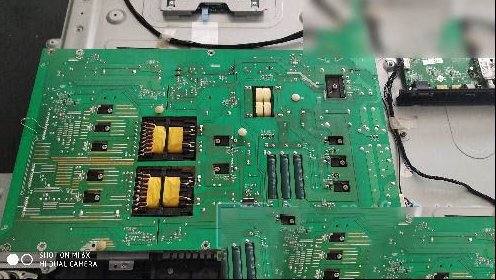

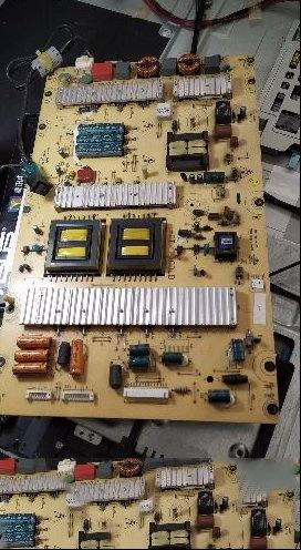

摘要: 收到同行送来的故障机壹台创维55E60液晶电视,故障表现为开机红灯亮,遥控和按键都开不了机,拆机检查电源除了5V待机电压其他为0V,STB有3.2V开机电压,基本确定主板没问题,断开负载,用470欧姆跨接5V和STB端模拟开机, ...
    收到同行送来的故障机壹台创维55E60液晶电视,故障表现为开机红灯亮,遥控和按键都开不了机,拆机检查电源除了5V待机电压其他为0V,STB有3.2V开机电压,基本确定主板没问题,断开负载,用470欧姆跨接5V和STB端模拟开机,主电源还是不工作,确定电源板故障,仔细检查对比主电源芯片U5(SSC9512C)参数,发现芯片有工作电压但没有开关管的驱动信号,找来芯片果断更换,模拟开机24V、12V有正常电压输出了,然后接上插件,重新开机图声正常。
