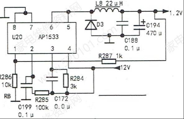

摘要: 收到同行送来的故障机壹台创维32L20HW液晶电视,上电后,面板指示灯蓝灯亮(待机时应该是红灯亮),但无光、无声,遥控、键控都无效;反复开/关机多次(按机器上的电源开关),偶尔图像、声音均正常,但会无规律无光、无声。 ...
    收到同行送来的故障机壹台创维32L20HW液晶电视,上电后,面板指示灯蓝灯亮(待机时应该是红灯亮),但无光、无声,遥控、键控都无效;反复开/关机多次(按机器上的电源开关),偶尔图像、声音均正常,但会无规律无光、无声。在图像、声音正常时,面板指示灯仍是蓝灯亮,这时用遥控器无法关机。
        开盖检查,副电源5V电压正常,主电源已经工作,输出的12V和24V都正常,但背光ON信号是低电平,所以背光不亮。因偶尔能正常工作,基本可以排除软件问题,重点检查电源供电,包括主板上的各路供电。观察电源板和主板都没有爆顶的电解电容。在开机后背光不亮情况下,测主板上各个体积较大的贴片滤波电容及电解电容上的电压,1.2V、2.5V、3.3V、5V、12V、24V都有,但贴片电感L8和贴片电容C188、电解电容C194两端电压为0V。从线路走向来看,U20(AP1533 )应是DC-DC芯片,如图1所示,实绘此部分电路如图2所示。
         当U20的④脚有12V 电压输入,②脚电压大于2V时,芯片开始工作,C188和C194上应该有电压输出,根据取样电阻R287和R286的阻值计算,输出电压应该为1.2V。 测U20的④脚有12V电压,在测②脚电压(因为R285有100kΩ,所以用数字表测)时背光突然亮了,拿掉表笔背光又熄了。 U20的②脚是通过R285直接接12V电源,所以只要12V电压正常,芯片就应该工作。现在U20不工作,有三个可能:一是C199漏电,二是R285开路,三是芯片本身有问题。从表笔接触②脚芯片工作,可以判定芯片没有问题。拆下C199与R285测量,发现R285的阻值在150kΩ~500kΩ之间变化。换上一只100kΩ电阻后,通电测试机子,故障机修到这里,终于修好值得探讨。。
       为什么万用表表笔接触U20的②脚芯片能工作呢?这是因为数字万用表的输入阻抗高,表笔线上的杂散感应电压使U20的②脚电压超过了2V,因此芯片工作了。正常时,实测出U20的各脚电压见表1所示,供参考。
