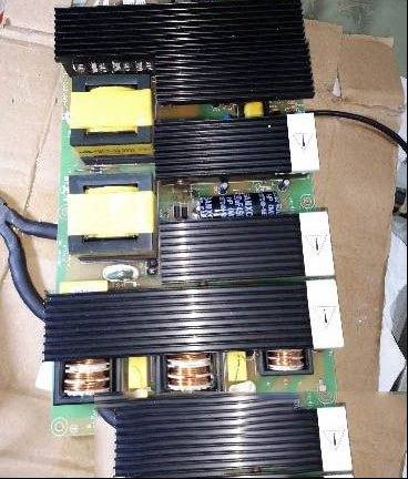

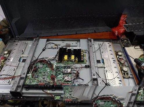

    收到故障机一客户说他家里收到其他维修同行的一台创维电视42L98SW没有声音了。在咨询客户确认电视机和机顶盒音量都调上去仍然没有声音后准备上门检查一下。上门开机准备调试看看,一开机画面闪动无伴音,大概几十秒后画面正常不闪了但是还是无伴音。经调试无果。想了想,觉得可能是电源板问题,估计又有电容鼓包了…反过来看到是创维液晶电视42L98SW ,拆开看,电源板 5300-0942T0-01 JSK3400-001,直观看上去,没有看到鼓包电容,看来不一定是电容惹的祸。
       再次开机测12V、24V,开机瞬间接近正常,屏一亮马上拉下来了,12V变成9.5V,24V变成19.2V,还不够稳定,画面闪动。稳定后电压仍然低。为了“减负”,我拔掉背光板供电,电源有所上升,伴音也有(只是断断续续的声音),看来肯定是电源带负载差所致,伴音功放保护无声。

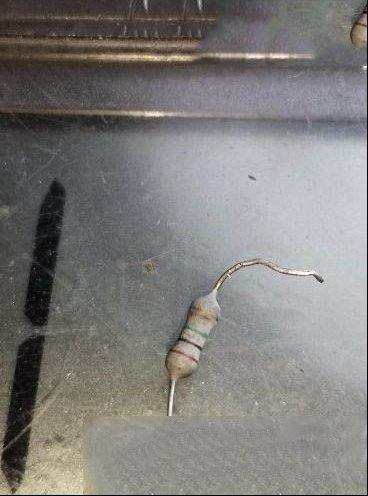

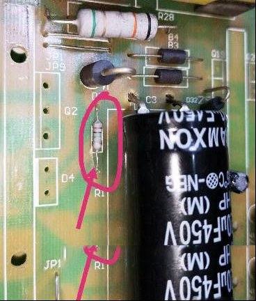

         首先测量PFC只有280V,原来故障在此!于是查pfc电路、16888外围,当测量16888第一脚电压时为0V,此电源板是改进型,大都用了贴片原件,所以正面没多少了。顺藤摸瓜,测R33、R32、R5…当测量到R1时,不禁一喜,无穷大,看色环是1M电阻,这个脚分压过来就它一个色环电阻,找一个一样大的换之,故障机修到这里,终于修好值得探讨。。
