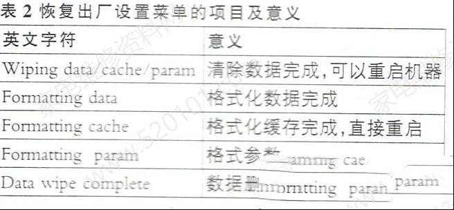

          根据表1英文显示意义,按遥控器“上、下”键将光标转移到"wipe data factory reset”项上,然后按“确定”键,出现多个“no”项,一个"yes....项,这时将光标移到"yes...项.上按“确定”键,此时屏幕上增加了如图2所示的英文。
          根据提示,关断电源后重新开机,出现花屏图像。据表2中的内容可知,机器已经处于正常状态,并且机器在恢复出厂设置之前无花屏现象,分析认为机器的硬件是正常的,故障原因可能是恢复出厂设置后程序没有完全结束。再次关断电源,几分钟后重新开机,故障机修到这里,终于修好值得探讨。。
          提示:在维修液晶电视时,若怀疑软件有问题,可先恢复出厂设置,这样往往可达到事半功倍的效果。
