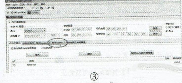

  5. Hitool工具使用方法(串口烧写)
      (1)双击HiTool.exe,进入软件界面(见图1),选择HiBurn功能进入烧写界面(见图2),然后选择“串口”。如果只写引导程序则可以在右边的传输方式中选择串口烧写,无需使用网线。
      (2)先选择“烧写eMMC"功能(见图3),点击“浏览”按钮(见图4),选择分区文件"Hi3751V500-emmc.xml" ,并打开(见图5),最后勾选fastboot ,并点击“烧写”即可(见图6)。
