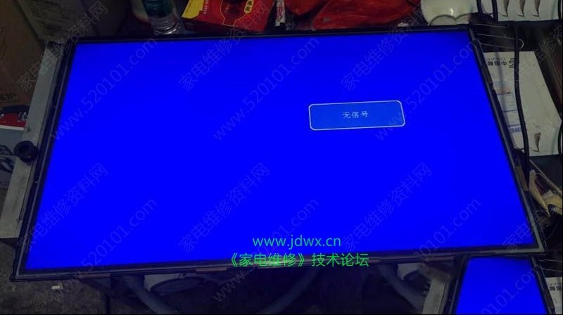

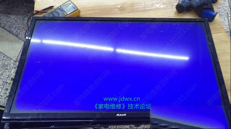

用VGH飞线法修复美乐LE32M09液晶电视蓝屏无图像故障
2023-4-27 18:22| 发布者: 开心| 查看: 184| 评论: 0
摘要: 最近收到同行送来的故障机壹台美乐LE32M09液晶电视,故障表现为蓝屏没图像,拆开机器测边板测VGH电压为26V,判断屏幕COF断线,从边板VGH飞线到COF后故障修复,过程如下图所示。 ...
