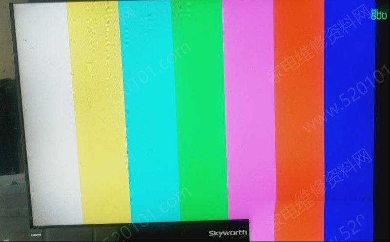

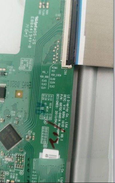

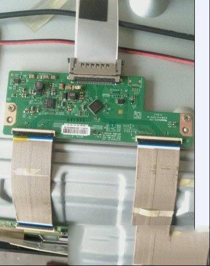

    收到同行送来的故障机壹台创维49E360E液晶电视机,用户说售后监定屏坏,要给换屏因出保修期,用户闲太贵拉来我店看看能不能修,上电检查能开机有声音,背光亮屏暗蓝无图像,开机测各电压都正常,看来电源主板无问题,重点查逻辑板12v正常,无VGH和VGL电压,断开逻辑板右面与屏边板排线,屏不亮无图,随极断开左面,连好右面有图像,屏VGH和VGL电压27v  -5v都有,到此确定屏坏,看来售后换屏判断正确,随决定用用刀割法在左面逻辑板与排线VGH电压点用刀片割断,插好排线图像好了,试机2小时无问题,一个49寸屏就这样救活了。
