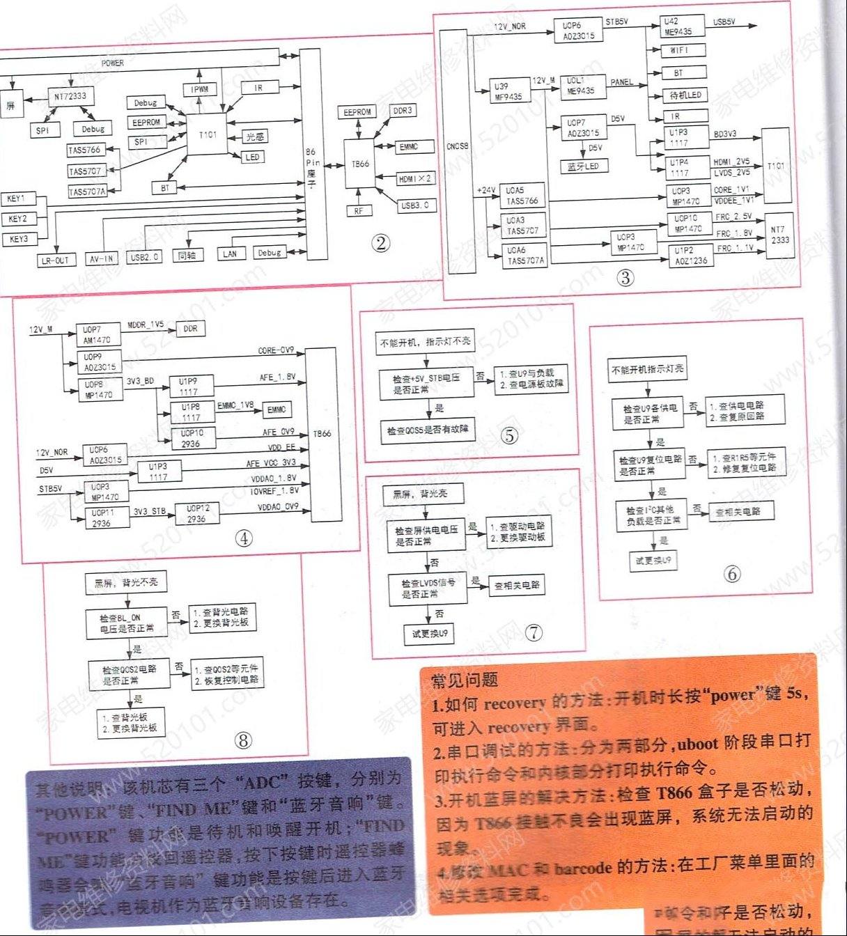

    采用创维5A01机芯的液晶彩电是一款分体式电视机,由主板和智能模块板两部分组成,所配主芯片分别为T101和T866。主板除了T101作为主芯片,还有一块32Bit的EEPROM用来存放Barcode,两块SPIFlash,其中4MB的用来存放T101的代码及PQ和音频曲线,2MB的用来适配MEMC模块,存放72333的代码。主板和屏体一体,上面有一路AVIN和一路AVOUT,一个串口接口(T866专用),一路USB 2.0接口。智能模块板除了T866作为主芯片,还有一个16GB的eMMC用来存放主程序,一块32Bit的EEPROM用来存放Mac、Barcode和HDCP key。T866智能模块作为盒子形式,通过卡口和主板对接,智能模块端有两路HDMI 1.4,一路uSB 3.0;一路高频头。
         主板部分(T101 )主要是负责屏体显示和功放声音控制。所有关于屏的特有参数(包括背光、白平衡、gamma参数、PQ)以及声音曲线都是放在T101端进行调试的。本机型共有三块功放芯片,两块TAS5707A和一块TAS5766,分别控制高音中音和低音,相关图解如图1所示。
          智能模块部分(T866 )类似于之前的机芯主板,其中,主芯片T866有四核A9 CPU和8核mali 450GPU,配2GB的DDR3内存。原生内核版本为Linux 3.0.6, 系统版本为Android 4.4,酷开的版本是5.0。T866作为餐能模块主芯片,主要存放的运行主程序,实现所有的用户功能。
       创维5A01机芯液晶彩电系统结构图如图2所示,主板供电框图如图3所示,智能盒子供电框图如图4所示。常见故障检修流程如图5~图8所示。5A01机芯液晶彩电升级方法:根据需要升级T866和T101两部分。T866可以通过本地升级和在线升级来实现,具体方法和其他机型一样,将“5A01 55T1C XXX.zip"命名的升级包存在U盘根目录,在本地媒体中找到相关文件升级,确认升级。T101升级方法是将"spi.bin"文件存在U盘根目录,进入工厂菜单,选择“升级101"这一项即可,升级完成后电视机自动重启。
       T866智能模块进系统工厂菜单的方法是,在本机信息界面按遥控器“上、上、下、下、左、右、左、右”,即可进入工厂菜单,主要内容就是传统工厂菜单的项目。主出T101整机模块进工厂菜单的方法是,按遥控器的“MENU"、“1”、"2”、“3”组合按键即可。T101的工厂菜单内容主要是关于屏参数的调整以及音频的部分调整参数。
