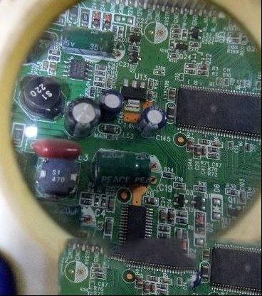

    接收到其他维修同行的一台创维32E55HE电视开机红绿指示灯交替转换不开机。打开后盖目测电源板电容没有明显损坏,电源板看焊接点没有问题,输出电压基本正常。查看网上有维修案例说主板U13稳压1117  1.2v稳压偏低引起,果断测U13输出电压只有0.8v,用热风枪换掉U13  1117-1.2v开机电压正常了,绿灯长亮开机画面正常了,接信号图像声音都正常了。
