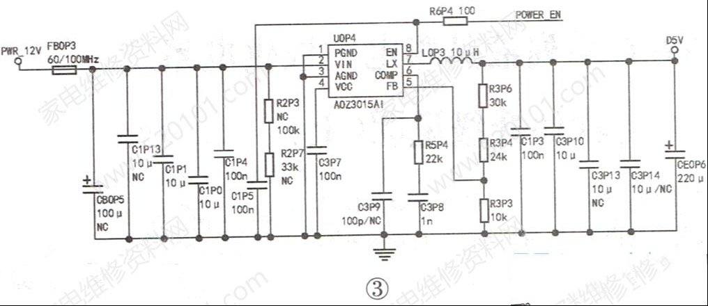

  (1)D5V供电

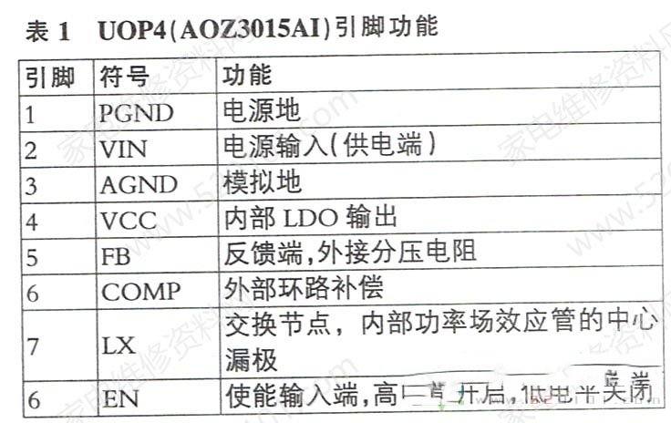

         D5V供电产生电路如图3所示,电源板送来的12V供电经U0P4直流变换得到USB_ 5V和D5V电压,为相关电路供电。U0P4是一款高效率同步降压稳压器,内置500kHz的PWM控制器、软启动、逐周期电流限制及过流、过压保护等电路,输入电压为4.5V~18V,输出电压可调(最低电压为0.8V),连续输出电流达3A,转换效率可达95%,其引脚功能见表1。

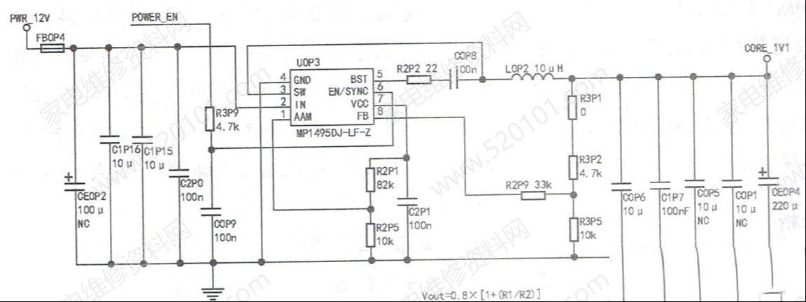

(3)cORE(内核)供电
     COREIV1供电产生电路如图5所示。UOP3是一款 500kHz高效率同步降压转换器,内置功率MOSFET管及软启动、OCP保护等电路,输入电压为4.5V~16V,输出电压可调(基准电压为0.8V),最大输出电流可达3A。
     uOP3的①脚为工作模式选择端,通过电阻R2P1与⑦脚相连,表明芯片工作于非同步模式。⑥脚为使能同步端,二次开机后,高电平使能控制信号通过R3P9送到该脚,IC内部电路启动,将输入的12V电压(PWR 12V)变换为1.1V (COREIV1),供给U1内核电路。⑤脚为自举端,通过自举电容COP8与③脚相连,形成浮动供电,以驱动高边开关管。与COP8串联的22Ω电阻R2P2的作用是降低开关尖峰电压。

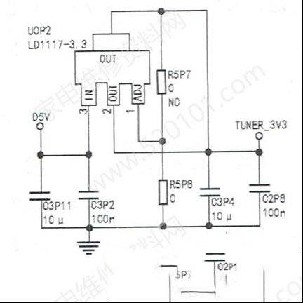

(5)D3V3_ TUNER供电
      该电压产生电路原理图如图7所示,D5V电压经UOP2稳压得到3.3V(TUNER 3V3),为高频调谐电路供电。UOP2是一款最常用的三端低压差(0.6V )稳压块,输出电流可达0.8A,其①脚(ADJ])为输出电压调节端(若输出电压固定,该脚直接接地);②脚(OUT )为稳压输出端,与散热片直通;③脚(IN)为电源输入端。

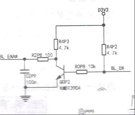

(6)背光开/关控制电路
      该电路如图8所示,U1送来的背光开/关控制信号BL-ENA 经QOP2倒相后,通过插座CNOJ6的①脚送到背光电路,控制背光板电路是否工作,从而达到控制背光点亮或熄灭的目的。

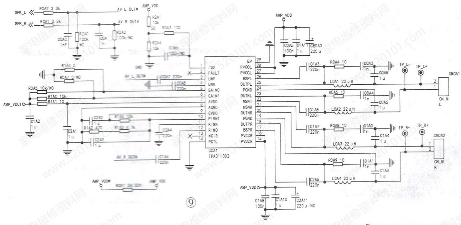

(7)音频功放电路
      该电路如图9所示,UOA1是TI公司生产的一款6W高效D类(模拟)音频功放集成电路,其7、15、16、27、28为12V供电输入端,①脚为芯片使能控制端(可关断左、右声道的信号输出),④脚为静音控制端(可关断左、右声道的音频信号输入),⑤、⑥脚分别为左右声道音频信号增益调节端,⑧、⑨脚
分别为模拟电路、数字电路接地端,18、20、23、25脚为左、右声道输出端。
      开机后,左、右声道音频信号分别送到UOA4的③、②脚,通过内部电路功率放大后,从18、25脚输出,经高频滤波后,推动扬声器发声。

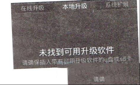

(1)本地升级
       先下载对应该机型的9R20_ E390E_ xxxxx.zip+级文件,并拷贝刨U盘根目录下,然后将u盘插到电视机的USB口中,按遥控器进入主页->系统升级->本地升级,如图10所示,最后选择升级包,点击"确认”按钮后,电视自动重I 启后进入自动升级状态。

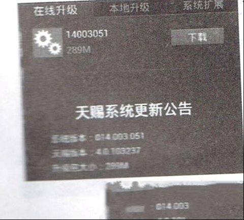

(2)在线升级
     若系统提示有在线升级包可供下载,如图11所示,则根据提示点击“下载”按钮,待下载完成后,点击“安装”按钮即可。实际操作时,也可按遥控器进入主页一电视设置一系统升级一+在线升级,查看是否有可供下载的在线升级包,若有,则按上述操作即可。

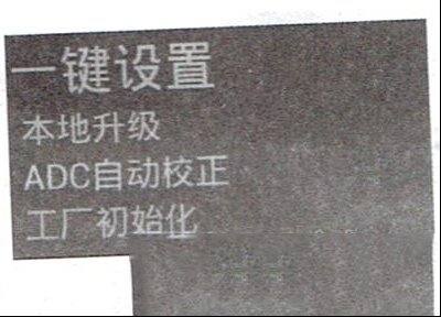

(3)工厂模式升级
      先进入工厂菜单,选择“一键设置"菜单下的“本地升级”,如图12所示。当屏显"InstallComplete'提示时,表示升级完成,随后重启系统即可。
      提示:创维E390E系列液晶彩电的主要数据(如MAC地址HDMIKEY、防串货码)均存放在EEP-ROM存储器UOS3中,存放地址如下:串码识别地址是05H,串码起始地址是07H,HDCPKEY起始地址是27H,MAC地址是170H。 因此,在实修时不可换用空白存储器。否则,会影响正常使用。

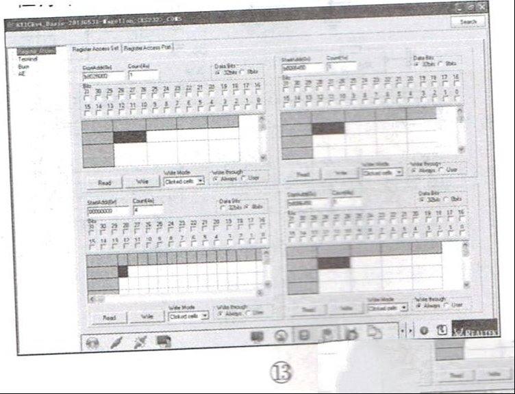

      需说明的是,在电视机出厂前,厂家已将BOOT程序和主程序合并成一个镜像文件(文件类型是xXX.img )烧录到了UOM1中,这样开机后主程序才能正常启动,并能在线升级主程序。若uOM1损坏,在换.上空白eMMC芯片前,需先通过串口工具将BOOT程序写入空白eMMC芯片中,所用烧写软件是RTICEv4-Basic,如图13所示。
        待BOOT程序烧写成功后,再将存有Install.img文件的U盘插到电视机的USB口中,这时系统会自动升级。如果多次烧录eMMC均不成功,或者烧录完后其打印信息不正常[最后一行通常显示为“C"), 则说明主芯片与存储器之同的通讯异常,先检查主芯片与存储善的供电反通讯电路是否正常,然后补焊主芯片和存储差。
