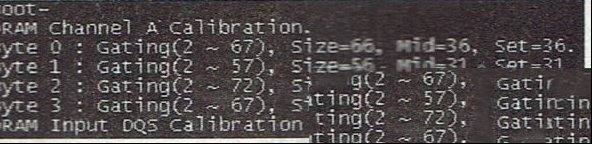

  例8:32E680F型机,机芯:8K55(5800-A8K560-0P40),不开机。故障原因分析:连接电脑查看打印信息,显示如下:
         根据以上信息得知,通讯是正常的,DDR检测失败。检查DDR供电与基准电压均正常,更换主芯片后试机,故障机修到这里,终于修好值得探讨。。例9:42E510E型机,机芯:8S51(5800- A8S500-OP40),不开机。故障原因分析:将机芯板连接到电脑,打印信息如下:UART_ 115200由于打印信息只显示了波特率,这说明整个系统没有工作。用万用表的电压挡测各芯片的供电,发现3.3V.5V、1.1V均正常,而U117的输出只有0.75V(正常值为1.35V)。将U117后级电感断开,故障依旧,由此判定U117有问题,更换U117后故障机修到这里,终于修好值得探讨。。例10:55E510E型机,机芯:8S51(5800-A8S500-0P40),有时不开机。故障原因分析:连接电脑,查看打印信息显示如下:

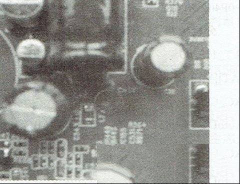

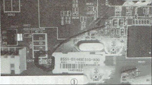

MAC:从以上信息得知,DDR正常,EMMC异常。测各芯片供电均正常,程序也没问题。用电阻法测得EMMC外围偏置电阻对地漏电。断开R233.R235,改用跳线连接,如图1所示。通电试机,故障机修到这里,终于修好值得探讨。。

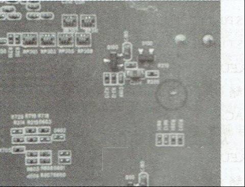

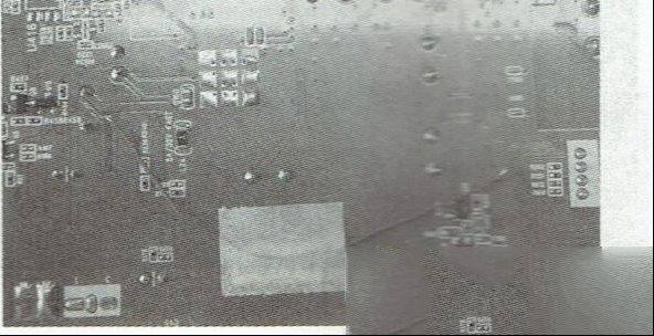

  例5:42E5DHR -8M09型机(机芯:8M09),无伴音或热机无伴音。故障原因分析:此故障多为静音电路动作,使功放块的AMP -PDN脚为低电平,从而导致功放块进入待机状态而无伴音。具体原因是POW-ER MUTE信号与SD卡控制信号的线路过孔漏电,使得Q15因基极为高电平而静音。怎么修理:先切断主板正面L55附近的铜箔,如图2所示,再切断图3中圆圈里的铜箔,最后用导线连接好相关断点,如图4所示。
